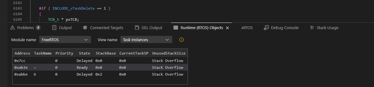

  • 我们能够在 LAUNCHXL-F280049C 开发套件中运行和调试 Free RTOS、但我们 无法 观看或验证任务、堆栈等。 在 ROV (RTOS 对象视图)中作为预期。
  • 有关更多信息、请查看下面的屏幕截图

请查看以下我们使用的工具和版本
  • CCS 中完成          : 20.3.0.14__1.9.0
  • CGT 编译器 : ti-CGT-C2000_22.6.2.LTS
  • C200Ware    : C2000Ware_6_00_01_00
注意:已启用宏 configUSE_TRACE_FUNCTION
注意:在编译器中,我配置了 -g 来构建符号 ,并保持优化为 O0 或关闭,即使仍然是同样的问题,没有正确的 RTOS 视图
请支持需要启用哪些额外宏。

    尊敬的 Vinod:
    对延迟深表歉意、您能否确认您是否正在运行 freertos_ex2_ROV_syscfg 示例? 此示例中的 SysConfig 文件包含启用 ROV、后者会添加额外的所需配置。
    Arnav
    您好、Arnav
    感谢您的答复、
    现在我可以使用 freertos_ex2_ROV_syscfg 创建项目后验证任务和堆栈信息是否正确。
