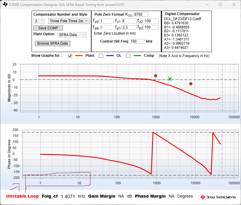

TI 团队大家好、
我进行了 sfra 分析、起始频率为 100Hz、控制 ISR 为 100kHz、即 Fsw/2。 当我将 sfra 被控对象模型数据加载到补偿器设计器中时、x 轴从 1Hz 开始、而不是 100Hz。 我确保在补偿器设计器领域中、Control ISR 保持在 100kHz。 两个 GUI 中出现 x10 因数不匹配的原因。 不过、csv 数据的起始频率为 100Hz。
Compensator Designer x 轴上的 X10 系数偏移
Untitled.pngSFRAData26_May_2026_1_33_55.csv
    Mohan、
    我将 CSV 文件与最新 C2000 DPSDK (v5.06) 中的 Compensator Designer GUI 一起使用、并观察到波特图从 100Hz 开始、这符合配置的预期。
    您能否再次验证和复制问题? 测试过程中可能使用了不同的 CSV 文件。
    Shashank
