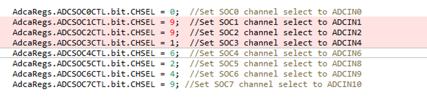

我们在光伏逆变器工程中使用 F280025、现在、ADC 的问题如下:
  1. 我们的 ADC 初始配置:
      初始引脚配置:
我们的问题是:a.功率小于 2kW,读取寄存器 A1=1550,它与输入一致;
           b.功率大于 2kW、即 A1 的电压= 1.2V、会读取 A1 = 59 的寄存器数据
           c.我们更改 adccRegs。 ADCSOC0CTL。 位。 ACQPS 到 18、A1 是正常的、但作为功率
             增量、ADC 结果寄存器 A0=2000 和 A8=1200;
  2.更改 ADC 的信道会导致干扰和实际的采样不一致
    其他信道:

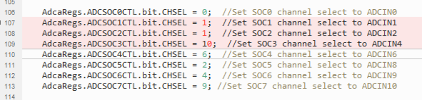

    a. A9 采样随着功率的增加而减少。  同时、两个通道的采样结果
      相同;
   b.我们更改以下 ADC 配置、A9 和 A0 采样正常:
   c.请告知为什么需要如上所述设置该 ADC?
  3.我们更改 adccRegs。 ADCSOC0CTL。 位。 ACQPS 从 18 到 30、结果也异常;

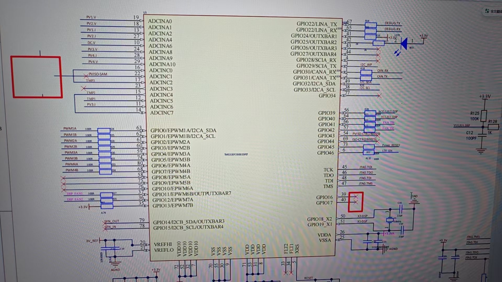

  4.请检查下面的原理图和我们的 ADC 配置,并提供您的意见
    如何解决这个问题、谢谢。

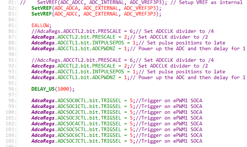

    您好、Zhang、
    1.这很可能是由 ADC 采样窗口过短引起的。 根据 TMS320F28002x 数据表、最小 ADC 采样窗口持续时间(表 6.12.3.2.1)为 75ns。 在最高时钟速度下、6 个 SYSCLK 周期(技术参考手册第 15.12 节规定为+ 1 个)的 ACQPS 值为 70ns(如您共享的屏幕截图中正确计算)。 这违反了采样窗口最小值。 ACQPS 值为 7 或更高将解决此问题。
    c.我无法使用给定信息诊断问题。 请包含 ADC 输入端的预期值、预期电压和/或 ADC 输入端电压的示波器屏幕截图。
    2.你能澄清你在这里看到的问题吗? 仅供参考、已知连接到 AIO 的高 dV/dt 信号(如数字信号)会导致与相邻模拟信号发生串扰(在整个 TRM 中提到)。  请包含 ADC 输入端的预期值、预期电压和/或 ADC 输入端电压的示波器屏幕截图。
    3.您能否澄清一下 ACQPS 从 18 改变为 30 的异常情况? 理想情况下、包含相对于预期值看到的值变化。 请注意、有一个理想的稳定时间、具体取决于您的外部电路(有关该公式,请参阅 TRM 的第 15.13.2 节)。
