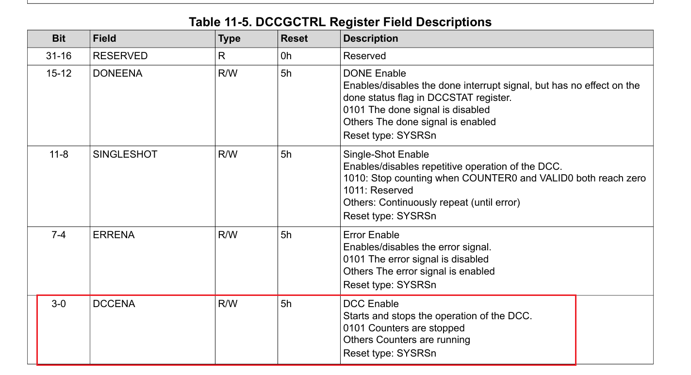

由于功能安全要求、我的客户希望使用 DCC。

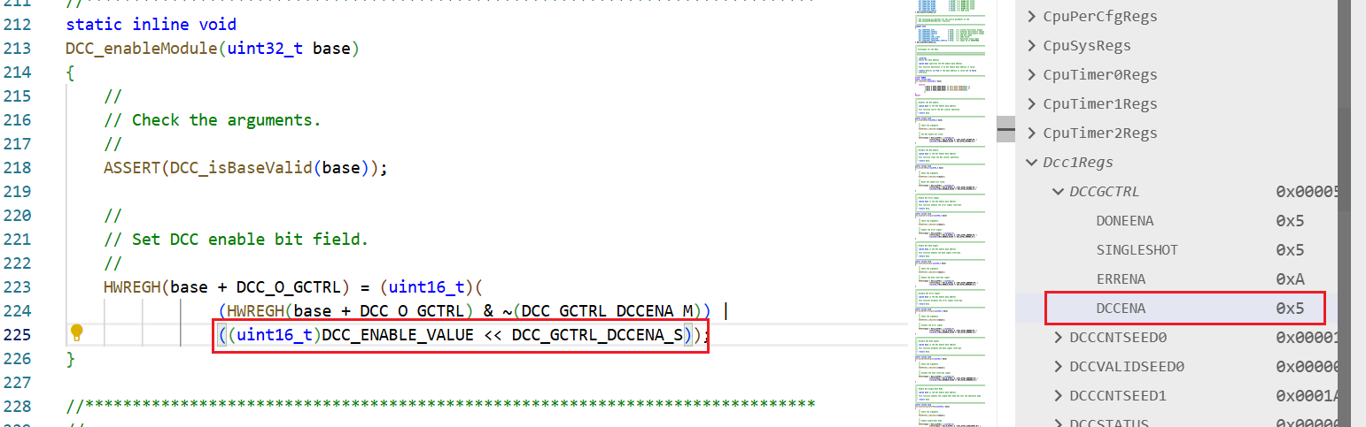

它们运行演示:c:\ti\f29h85x-sdk_26_00_00\examples\driverlib\single_core\dcc\dcc_ex3_continuing_monitoring_clock
但他们发现、DCCENA 始终等于 0x5、但在我们的数据表中、它显示 DCCENA 是否为 0x5、这意味着
DCC 未启用
在我们的演示中、它显示启用 DCC 并写入 DCCENA = 0xA
您可以帮助检查一下吗? 谢谢
BRS
Shuqing
    您好的团队、
    似乎有错误:
    且计数器 1 始终等于 0、未从 counter1 种子加载
    BRS
    Shuqing
    尊敬的 Shuqing:
    [引述 userid=“610907“ url=“~/support/microcontrollers/c2000-microcontrollers-group/c2000/f/c2000-microcontrollers-forum/1648742/f29p329sm-q1-why-dccena-always-equal-to-0x5
    DCC 未启用
    [/报价]
    我在我的最后测试,我可以看到同样的行为在我的最后 我应该需要与硬件团队进行讨论以找出问题的根本原因、但有关此模块的相应专业知识尚 不可用。
    似乎在这个周末没有专业知识。 是否可以在下一个星期一/星期二上提供有关此问题的进一步更新?
