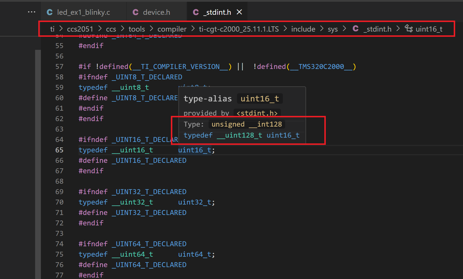

任何 TI 示例代码均请查看下面的图像、以查找 uint16_t 的定义
问题:
在 CCS 20.5.1 中、当我们使用“转到定义“时、为什么用户无法找到 uint16_t(来自 unsigned int)的定义? 相反、我们看到的是 unsigned __int128。
使用 CCS 12.8.1 时、用户没有看到该问题。 在 CCS 12.8.1(使用编译器 22.6.1 和 F28P550x 示例代码)上、用户可以看到其定义。
但用户在 CCS 20.5.1 上构建代码时不会发现任何问题。
CCS 20.5.1 或编译器 (ti-cgt_c2000_25.11.0.LTS(CCS 20.5.1 上的默认值)和 ti-cgt_c2000_25.11.1.LTS) 或 C2000Ware_26_01_00_00 是否有任何问题?

    很抱歉晚回复。 这个主题今天刚刚重新分配给我。
    我相信我可以重现这个问题。 我正在调查。

    不过、我使用的是略旧的 C2000Ware 版本。 我假设客户使用从 TI.com 下载的最新 C2000Ware?
    尊敬的 Ki:
    是的、这些开发人员使用 CCS 20.5.1 + C2000Ware_26_01_00_00、两者都来自 TI.com。 您使用的似乎是 26_00、而不是 26_01。
    我们测试了两个编译器  ti-cgt_c2000_25.11.0.LTS(CCS 20.5.1 上的默认值)和 ti-cgt_c2000_25.11.1.LTS、问题相同。
    我尝试了 26.01、构建问题消失了。 但是、您报告的原始问题仍然存在。 我会跟进工程方面的问题、
    我为此提交了一张票。 跟踪链接: https://sir.ext.ti.com/jira/browse/EXT_EP-13471
