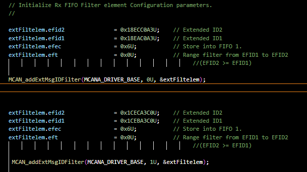

我需要两个扩展 ID 范围过滤器
但是、如果我一次配置两个过滤器、低于 1 的过滤器只能正常工作、高于过滤器 ID 的过滤器将被拒绝。
例如
此处仅接受 0x1CECA3C0 -> 0x1CEBA3C0 此 ID、并且 0x18ECC0A3->0x18EAC0A3 将被拒绝

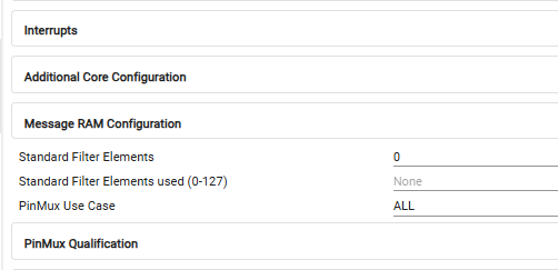

请查看上述问题、我在 SysConfig 中还有一件事只能看到标准 ID 过滤器选项

    1. SysConfig 不完全支持扩展 ID 过滤器
    这是一个 已知的限制。 SysConfig 工具尚未完全支持 MCAN 扩展 ID 过滤器配置、因此您只能在 GUI 中看到标准 ID 过滤器选项[1]。 TI 的软件团队已收到这一缺口的通知。
    解决方案: 绕过扩展 ID 过滤器的 SysConfig、并使用 MCAN_addExtMsgIDFilter() C2000Ware 示例中的 API 在代码中手动配置它们[1]。

    1. MCAN_XIDFC.LSE (扩展列表大小) —此字段必须设置为 2 或更高值 才能启用两个过滤器元素。 如果设置为 1、则仅处理第一个过滤器元素[4]。 如果 SysConfig 仅为一个过滤器生成配置、这很可能是导致问题的原因。
    2. 范围过滤器方向 — 对于范围过滤器 (EFT = 00 或 11)、EFID2 必须≥EFID1 [5]。 验证您的范围是否满足此要求。
    3. XIDAM 掩码 —如果使用 EFT =00、则MCAN_XIDAM在范围比较之前应用扩展 ID 和掩码 ()、这可能改变匹配行为。 使用 EFT = 11 可以绕过该屏蔽[5]。

    在代码中手动配置两个扩展 ID 过滤器:
    MCAN_ExtMsgIDFilterElement extFilt0, extFilt1;
    // Filter 0: Range 0x18EAC0A3 to 0x18ECC0A3
    extFilt0.efec = 0x1U;  // Store in Rx FIFO 0
    extFilt0.eft  = 0x3U;  // Range filter without XIDAM
    extFilt0.efid1 = 0x18EAC0A3;
    extFilt0.efid2 = 0x18ECC0A3;
    // Filter 1: Range 0x1CEBA3C0 to 0x1CECA3C0
    extFilt1.efec = 0x1U;  // Store in Rx FIFO 0
    extFilt1.eft  = 0x3U;  // Range filter without XIDAM
    extFilt1.efid1 = 0x1CEBA3C0;
    extFilt1.efid2 = 0x1CECA3C0;
    MCAN_addExtMsgIDFilter(MCANA_DRIVER_BASE, 0U, &extFilt0);
    MCAN_addExtMsgIDFilter(MCANA_DRIVER_BASE, 1U, &extFilt1);
    重要的是、确保 MCAN 初始化设置 MCAN_XIDFC 寄存器中的 LSE = 2、以使两个滤波器元素都处于活动状态[4]。
