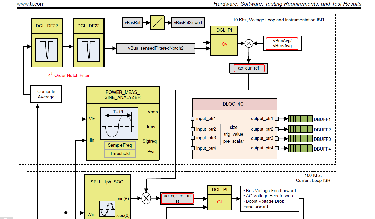

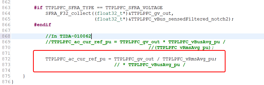

我目前正在研究 TIDM-02013 工程、但对 PFC 电流环路所需的瞬时电流基准值计算方法感到困惑、即变量 TTPLPFC_ac_cur_ref_pu。 我在参考文档中找到了如图 1 所示的相关流程图、但为什么在实际代码计算中省略了变量 TTPLPFC_vBusAvg_pu(注释掉)、如图 2 所示?

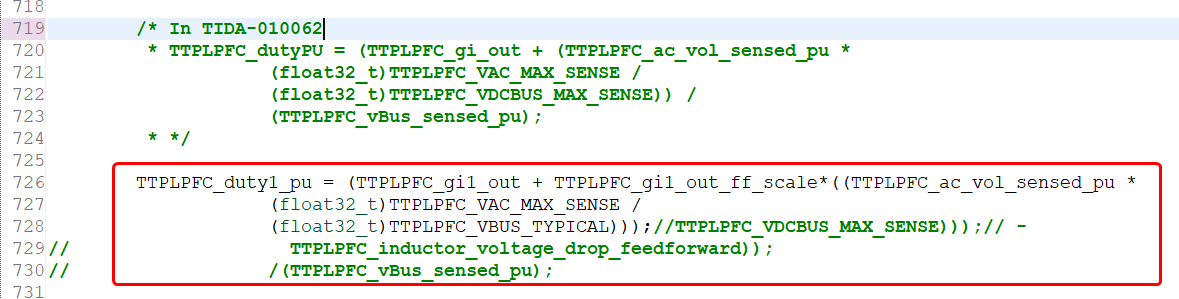

占空比计算中也出现了同样的现象、其中 TTPLPFC_duty1_pu 的计算忽略了变量 TTPLPFC_vBus_sensed_pu、如图 3 所示。 您能否解释一下这些计算方法之间的差异、哪一种计算方法更好?

    你(们)好
    原因是前馈加上输入电压的 RMS 值、可提供更好的瞬态响应。 下降是 RMS 电压、其结果应该会导致 RMS 输入电流增加。
    有关前馈补偿的详细信息、请参阅用户指南。 我们没有用于前馈补偿的额外材料。
