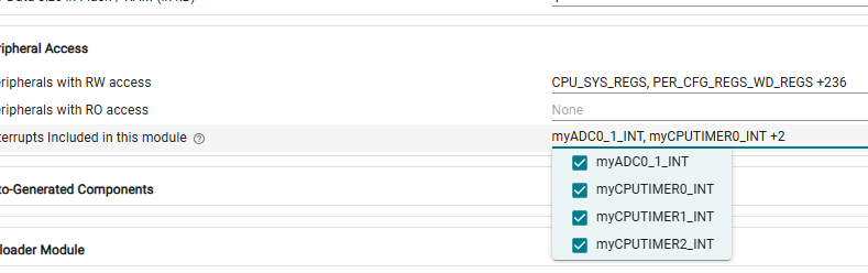

您好的团队、
我向我的客户询问这个问题。
我的客户希望使用 JTAGLOCK、不需要存储器保护。
因此、我建议他们将所有应用程序代码都放入 Link2 中、我在演示中做了以下操作:
tidrive.ext.ti.com/.../3c5e40c7-3835-4545-83a7-dda96fe28f95
但会生成错误
我已在引导加载程序模块中启用中断访问权限
您能帮助检查为什么会发生此错误吗? SSU 配置中有什么问题?
