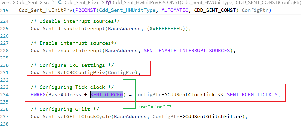

我向我的客户询问这个问题、我发送了一些相关问题:
1.配置节拍时钟是正确的、我们是否需要使用 MCAL 中显示的“=“、还是应该使用“|“代替? 如果我们使用“=“、它将重新写入最后一步中将重新写入的 SENT_O_RCFG 寄存器值

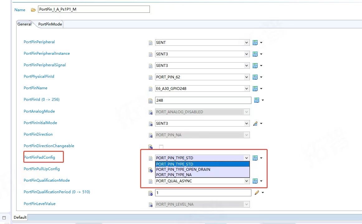

2.在 SENT 中应使用哪种引脚配置?

    我来和 MCAL 团队讨论一下。 您似乎应该使用“|“来配置时钟、因为使用“=“将覆盖 SENT_O_RCFG 寄存器的整个值是正确的。
    对于 PortPinPadConfig、请选择“PORT_PIN_TYPE_STD“

    我们已经与 MCAL 团队进行了确认。 问题 1 是一个错误、已在内部报告。
    需要'|='来代替 '='。
