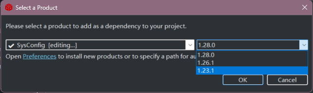

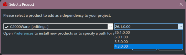

  2. 奇怪的权变措施行为: 有趣的是、如果我将工程属性更改为指向 计算机上可用的最早/最低版本的 SysConfig 和 C2000Ware、则 .syscfg 可以 在 CCS 中正常打开该文件。 即使示例工程本身最初是从 最新的 C2000Ware 安装路径导入的、也会发生这种情况。

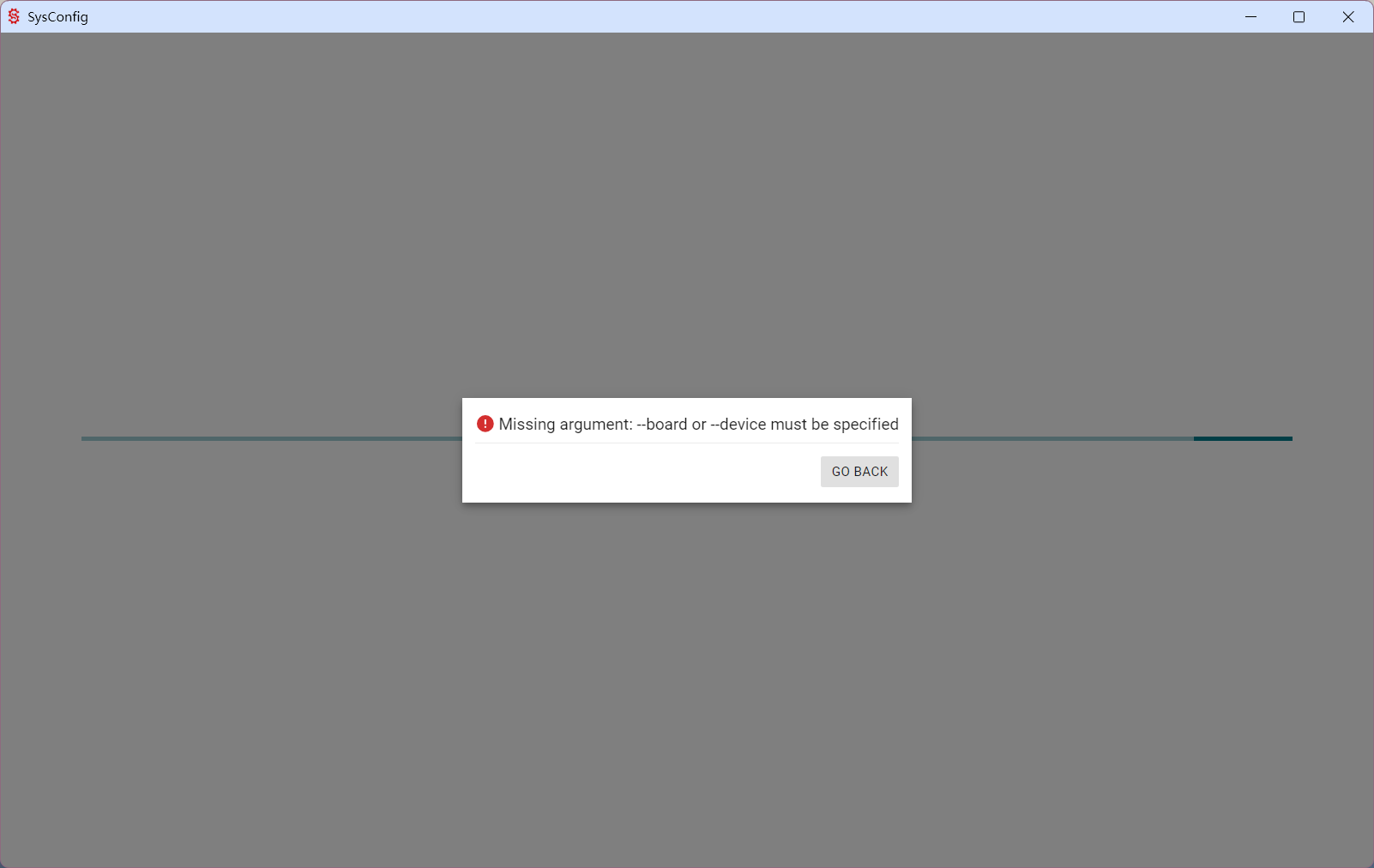

  3. 独立 SysConfig 失败: 我还尝试通过 .syscfg 使用独立的外部 SysConfig GUI 应用程序直接打开文件来绕过 CCS。 但是、它抛出错误并无法加载: Missing argument: --board or --device must be specified。
