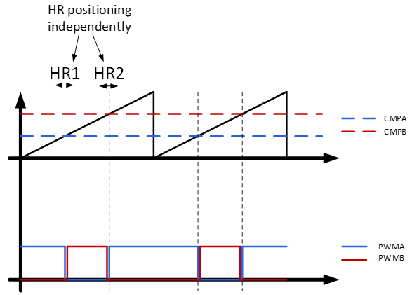

我想使用面向 Matlab Simulink 的 C2000 Microcontroller Blockset 为双有源电桥实施 HR PWM。 产生的 PWM 信号应如下图所示。 PWMA 的上升沿和下降沿都应独立调整、而 PWMB 可以是具有固定死区的 PWMB 的更新版本。 死区不必是 HR、但需要是恒定的(即,即使对于相应下降沿的 HR 定位、死区也应始终相同。
我在 Simulink 中找不到任何 EPWM 块配置来实现此类行为。 是否有可能?

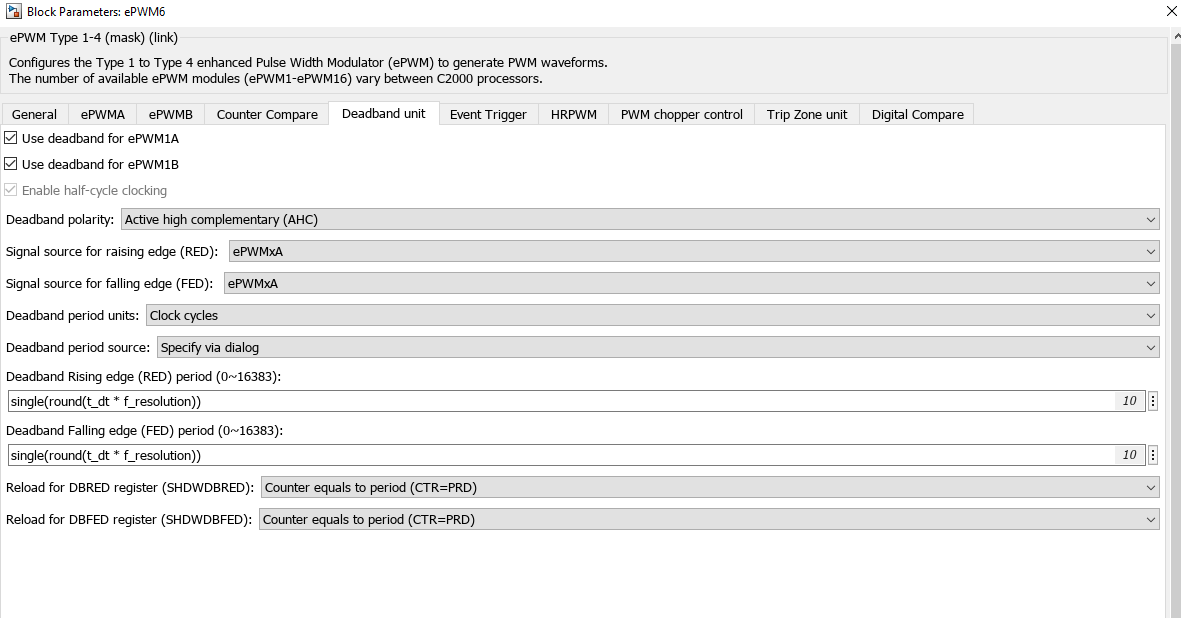

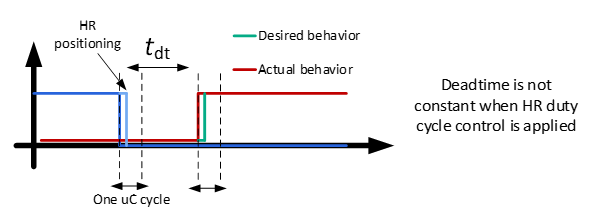

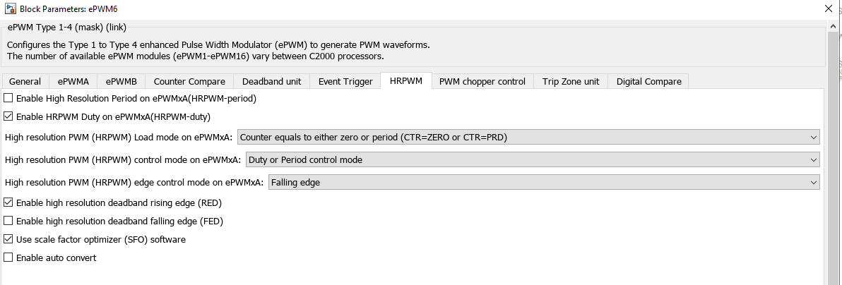

否则、我当前的配置实现了下降沿的 HR 分辨率定位、但死区不是恒定的。 请参阅下图。 即使在下降沿激活 HRPWM 时、如何实现恒定死区?

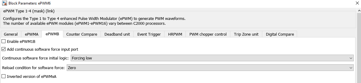

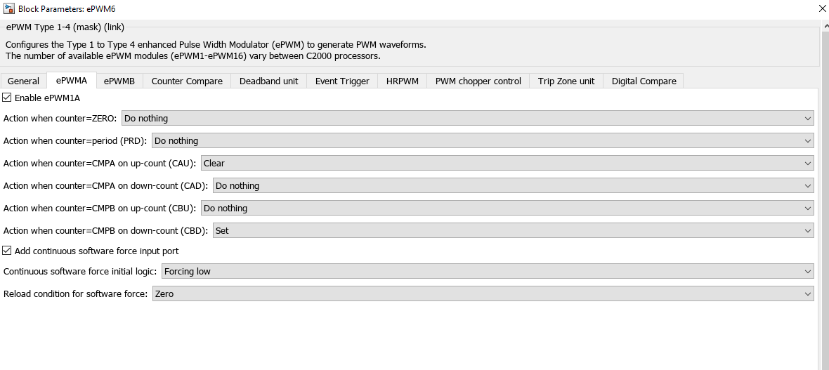

由于我无法附加 Simulink 模型、因此包含了 ePWM 块配置的屏幕截图。
