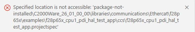

CCS 版本:版本:21.0.0.14__1.12.0;默认 VS Code API:1.110.1
C2000Ware 版本:26.01.00.00.STS
一切都安装到默认位置 C:\ti\
我想打开一个示例工程。 因此、我选择以下示例工程:
【主页符号】/ C2000 实时控制器/嵌入式软件/ C2000Ware /英语/库/通信/ EtherCAT /示例/ F28P65X / EtherCAT CPU1 PDI HAL 测试 CCS 项目
首先点击“Import“按钮。 CCS 会安装两个库(都是“成功“)、然后点击“确认“按钮:
这种情况会一次又一次地发生。 在资源管理器面板中是否打开了一个文件夹无关紧要。
什么地方出问题了?
    我从 C2000ware 的“设备“分支成功安装了 LED-Blinky 示例(但是,每次导入工程时,它都会安装 C2000ware 库...)。 似乎只有“库“分支已损坏?
    因此、下面的示例有效:
    C2000  F28Ü650DK9 微控制器/嵌入式软件/ C2000ware (26.01.00.00)/英语/器件/ F28P65X /μ C /示例/ Driverlib / C28x / Led 确实可以正常工作。
    但其中的示例不导入:
    C2000 实时微控制器/嵌入式软件/ C2000ware (26.01.00.00)/英语/ 库 /通信/EtherCA/示例/ F28P65x / EtherCAT CPU1 PDI HAL 测试 CCS 项目

    您能否显示项目属性中的 c2000ware 路径? 有时它期望 c2000ware 安装在 C:/ti/c2000 而不是 C:/ti

    对于导入失败的工程、我不能说 C2000ware 路径是什么。 它不导入! 那么、如何检查 c2000Ware 路径呢?
    值得注意的可能是 C:\TI 目录的结构。 有三个子目录、名为 C2000Ware_...!!!
    我不能说它们来自哪里。 至少我没有手动安装它们。
    下面是失败屏幕的屏幕截图:
    尊敬的 Achim:
    这绝对是一个问题。 确保您只安装了一个 c2000ware_26_01_00_00。 请删除其他 2. 并确保项目属性中的 c2000ware 安装路径包含您选择保留的 c2000ware 的路径。
    我会说将 c2000ware 文件夹保留在 C:/ti/c2000/C2000Ware_26_01_00_00、然后删除另外两个文件夹并尝试。

    不幸的是、不是。 相反,它破坏了我的 Codecomposer Studio 安装。 现在、我将删除并重新安装 CCS 和 C2000ware。 我将在下周回来并提供结果。 感谢您的帮助!
    重新安装所有组件解决了该问题!
    此错误的原因似乎是 c200ware 软件的重复安装。 无需单独安装、CCS 将为您执行此操作。
