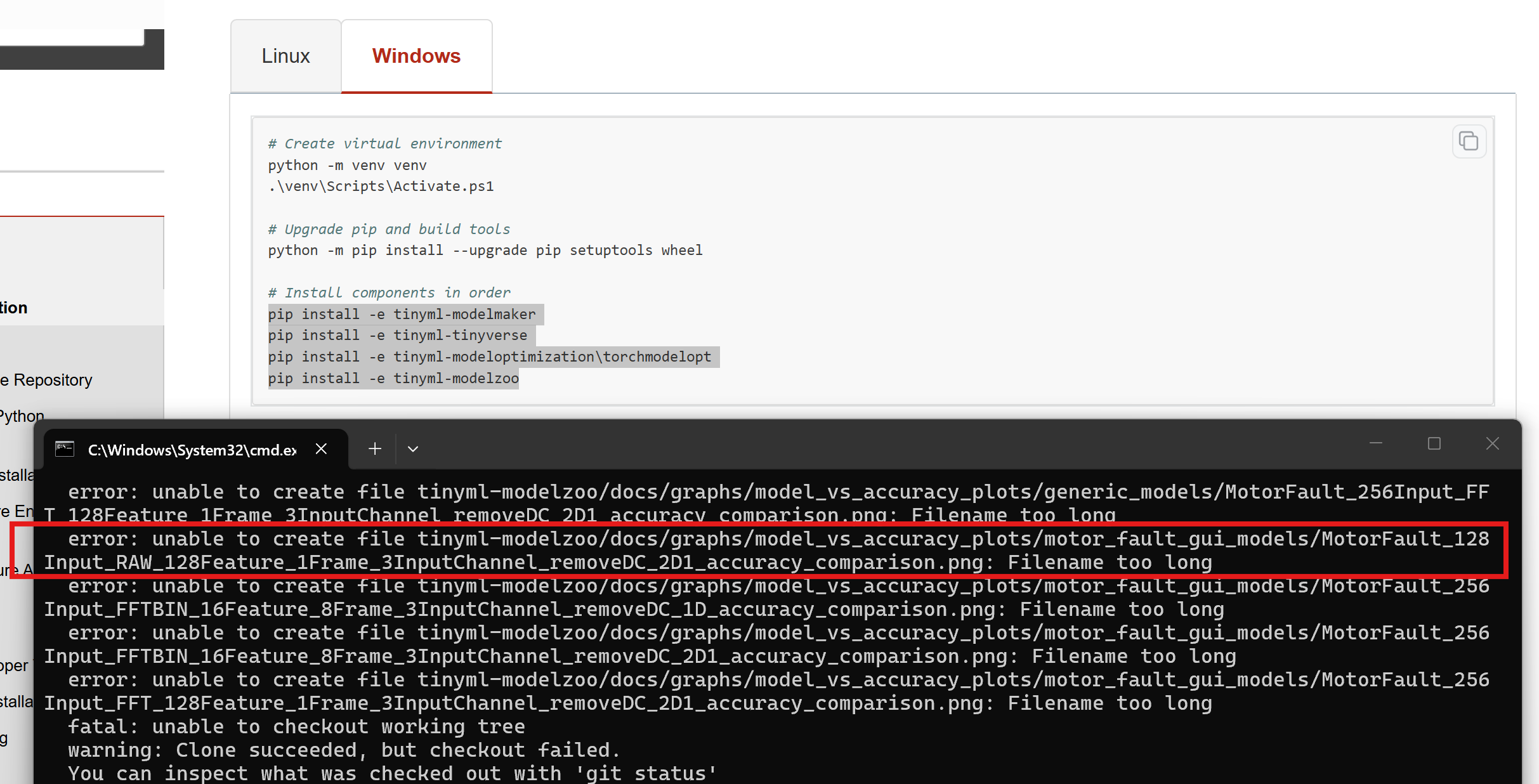

尊敬的专家:
我有以下错误安装微型 tensorlab、您能帮您了解一下吗?
挂起
    用户指南 链接中所述的步骤
    Windows 用户必须在克隆之前启用长路径支持。
    默认情况下、Windows 具有 260 个字符的路径限制、这可能会导致 tinyml-*存储库中的深层嵌套目录结构出现问题。 克隆前运行此命令:
    git config --global core.longpaths true
    这使得 Git 能够 在全局范围内处理超过 260 个字符的路径。 每个系统只需运行一次。
    (运行上述 git 命令、然后继续克隆/安装)
