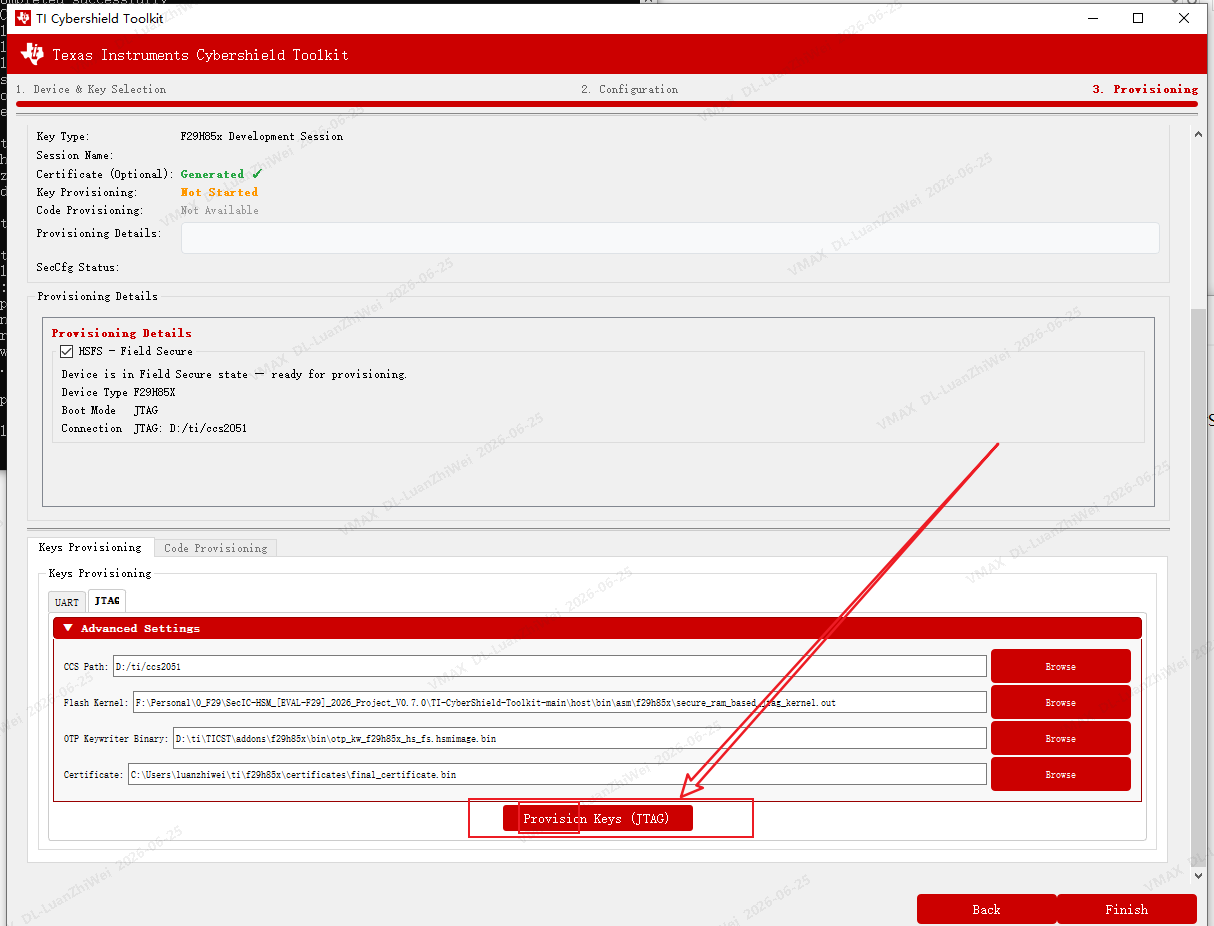

我想使用 TI Cybershield 工具套件将生命周期缩短至 HS-SE 状态。
执行“provision“并点击“- provision Keys (JTAG)“时、将显示以下错误。 这是什么错误? 如何解决它?请.
    我使用的芯片版本是 REV-C

    我看到您使用的是 Rev-C 样片、并尝试将器件从 HS-KP 转换 FS 为 HS-KP。
    CST 安全加载项目前不包括 Rev-B 和 Rev-C 器件的 OTP KW 二进制。
    我想请您从 TI.com 下载最新的 OTP KW 软件包、并使用其中的 SR_20 二进制进行相同的操作。
    同一路径为 “C:\ti\otp_keywriter_f29h85x_sr_20_26_00_00\sbl_keywriter\keywr_bin\f29h85x\sr_20\otp_kw_f29h85x_hs_fs.hsmimage.bin“
    科技委文件中也提到了这一点。
    希望这对您有所帮助。

    您能否确认您正在使用 SECURE_ONLY_KP_F29H85X 配置中内置的基于 SR20 OTP KW 二进制和 RAM 的 SBL?
