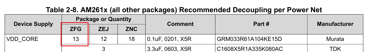

您好的团队、
我们有 AM26x 硬件设计指南: www.ti.com/.../sprabj8d.pdf
建议放置 13 个 0.1uF 电容器
但在我们的 LP-AM261 参考设计中、它只是放置 9 个 0.1uF 电容器
为什么不一样?
客户现在使用 ZNC 封装、我们是否建议他们在 1.25V 磁芯周围放置 18 0.1uF 电容器? 在我们的 TIDA-010979 中、我们也未遵循本用户指南

    尊敬的 Shuqing:
    根据相同的硬件设计指南、 上述电容器编号是任何 AM263x、AM263Px 或 AM261x PCB 设计的合理起点。 然而、由于特定 PCB 布线差异以及由此产生的平面电容和去耦贴装电感等 寄生效应、TI 强烈建议设计人员模拟和测量特定的配电网络 性能“。 因此、根据这些 PDN 仿真(也在同一文档中介绍)、我们的 EVM 中有不同的数字
    希望这清楚说明了这一点。
