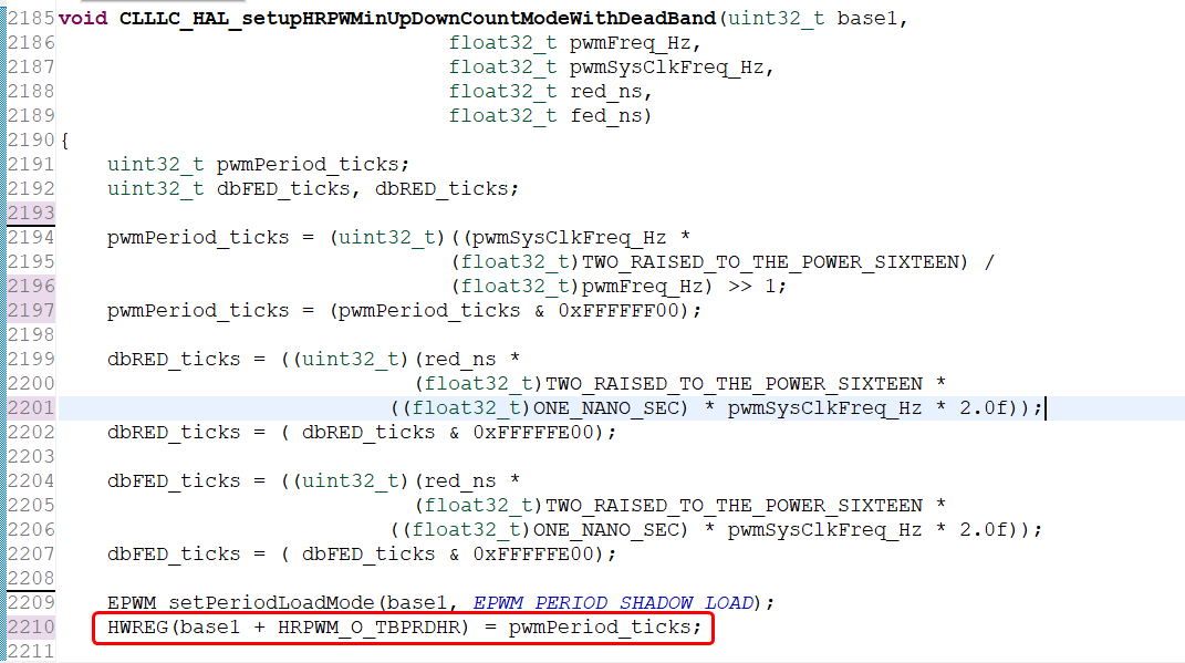

在研究 TIDM-02013 工程的源代码时、我发现以下函数中与 TBPRDHR 寄存器计算相关的代码非常令人困惑。
根据源程序的内容、该函数的第二个参数为 500800(LLC 谐振频率)、第三个参数为 120000000(系统时钟)、宏 TWO_RAISED_TO_THE_POWER_SIXTEEN 定义为 65536。 在这种情况下、变量 pwmPeriod_ticks 将成为一个非常大的值。 我想问、进行此计算的原因是什么?
 是否有任何介绍 HRPWM 内容且易于理解的参考资料?
期待您的答复,谢谢!

    大 pwmPeriod_ticks 值是 有意为 之、它是一种定点算术技术、将整数周期 (TBPRD) 和分数高分辨率周期 (TBPRDHR) 打包为一个 32 位值。
    计算工作原理
    从的屏幕截图中 CLLLC_HAL_setupHRPWMinUpDownCountModeWithDeadBand、公式为:
    pwmPeriod_ticks = (systemClock × 65536) / pwmFrequency / 2
    根据您的参数(120MHz 时钟、500.8kHz 谐振频率、向上/向下计数模式):
    pwmPeriod_ticks = (120,000,000 × 65536) / 500,800 / 2 ≈ 7,864,729
    此结果是一个 32 位定点数 、其中:
    • 高 16 位 =整数周期→加载到 TBPRD 中 (粗略时钟周期)
    • 低 16 位 =小数周期→加载到 TBPRDHR 中 (高分辨率 MEP 步长)
    2 分频考虑到向上/向下计数模式、其中 PWM 周期等于 2×TBPRD 1。
    然后,代码 0xFFFFFF00 使用屏蔽并直接写入 TBPRDHR 地址 HWREG,同时在一个 32 位写 1 中设置 TBPRDHR(高 16 位)和 TBPRDHR(低 16 位,高字节)。
    为什么乘以 65536?
    乘以 2^16 会将整数部分移入上半字、同时保留下半字中的小数部分。 启用自动转换时 (HRCNFG[AUTOCONV]=1)、硬件使用 HRMSTEP 寄存器(由 SFO 校准函数写入)自动将 TBPRDHR 中的小数值调整到正确的 MEP 步数(每步分辨率~150ps) 2.
