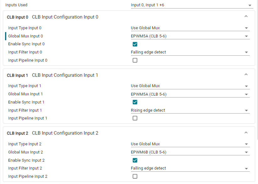

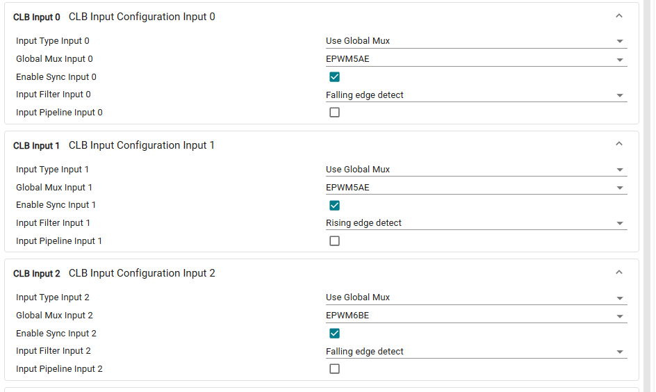

Im 尝试将 CLB 5 和 clb6 用于应用程序。 当我尝试使用全局多路复用器进行输入配置来选择 EPWM5 时、EPWM6 会引发错误、不允许我进行设置。 以下是它显示的日志:
哦、快来吧! 上次更改导致异常...
类型错误:无法读取未定义的属性(读取“isplayName“)
位于 Object.validate (C:\SRC\shared\ti-f29h85x-sdk-gh\5d25\source\.meta\clb.js src:695 ts:41) at e.validate src (webpack ts tc /sysconfig/node_modules/lodash/lodash.js /sysconfig/node_modules/lodash/lodash.js src ts src ts tc /sysconfig/node_modules/lodash/lodash.js /sysconfig/node_modules/lodash/lodash.js src ts
另外、请您确认两者是否相同? 显示 EPWM5AE 和 EPWM6AE 的图像来自不同的工程、映像 EPWM5A (CLB5-6) 和 EPWM6A (CLB5-6) 对应于另一个工程。 但是、我想重现工程中输入列为“EPWM5A (CLB5-6) 和 EPWM6A (CLB5-6)“的方法、但没有在下拉列表的选项中看到它们列出。
    当我尝试在示例工程中使用 CCS 中的 CLB5 和 CLB6 输入时、也会出现此问题。 这似乎是一个 SDK 错误、需要修复。
