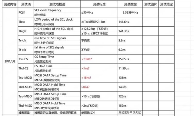

您能否分享 AM13E23019 SPI 时序规范? 数据表中没有详细信息、客户需要在试验运行演示中进行测试。

    • 请在下面找到所需的参数
    消耗量
    SPEC_ID
    最小值
    最大值
    转换
    SPI 频率
    延迟采样
    G1EQZN_1
    25
    MHz
    控制器输入设置时间
    G1KTI4_1
    1.
    ns
    控制器输入保持时间
    G1GFYO_1
    20
    ns
    外设输出延迟时间
    G19FB0_1
    19
    ns
    外设输出有效时间
    G1UTRY_1
    3.
    ns
    CS 提前期
    G1XOSO_1
    19
    ns
    CS 滞后时间
    G1TYJG_1
    1.
    ns
    SPI 频率
    非延迟采样
    12.5.
    MHz
    控制器输入设置时间
    G1TYLY_1
    18
    ns
    控制器输入保持时间
    G1H0BD_1
    0
    ns
    外设输出延迟时间
    G19FB0_1
    19
    ns
    外设输出有效时间
    G1UTRY_1
    3.
    ns
    CS 提前期
    G1XOSO_1
    19
    ns
    CS 滞后时间
    G1TYJG_1
    1.
    ns
    你好 Shamim
    该规范有一些问题:
    为什么控制器输入建立时间/CS 提前期/控制器输入建立时间/CS 提前期标记最大值?
    根据我的理解、这些时间需要最短采样保持持续时间?
    BTW、您能否请帮助检查客户的测试 SPI 规格是否符合 AM13E23x SPI 要求?

    最后、我们来看一下此主题、客户可以使用 MSPM33 的规范规范作为参考。
