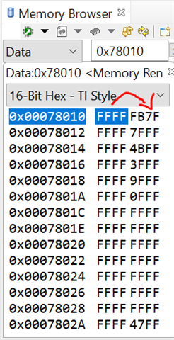

我有几个问题:
1.如果我从未故意对用户 OTP 进行编程,他们是否应该具有以下值?
    是的,如果您没有对这些位置进行编程,这些是默认值。
    此致,
    维耶克·辛格
    你好,Vivek,
    感谢你的回复。 一个问题是与数据表相比,16位越低,16位越高。
    不,它们不会交换。 您正在读取16位(16位十六进制- TI 样式),因此它就是这样显示的。 如果您读取的是32位,您将看到与设备 TRM 中的相同。
    此致,
    维耶克·辛格
