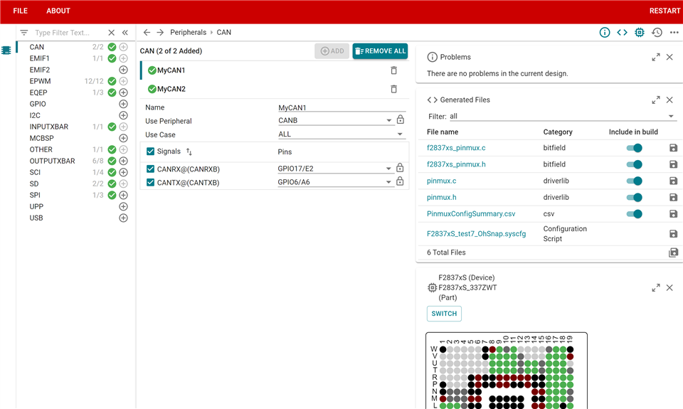

“我正在尝试配置 一些 MCU 芯片(TMS320F2837x 或 TMS320F2838x)的针脚,这些芯片是作为新 ECS 模块核心的候选项,这些模块是待决的电源转换器控制项目和一些类似应用所要求的。
在配置过程的最后阶段(与之前提到 的 MCU 芯片的 S 或 D 版本无关),即当我尝试添加一个子系统(McBSP 或 I2C 端口)时,将大多数 MCU 子系统分配给可用的引脚(337引脚封装)后 设计软件崩溃报告“哦快照! 最后一次更改导致异常”消息(请参阅随附的图像)。 我仔细检查了几次,发现这些接口(例如,任一端口 I2C-A,I2CB,McBP-A,McBP-B 等)正常可用的所有必需针脚仍未分配!
演示此问题的已用 SYSCFG 文件也会附加到此消息中。
当使用 “TI 系统配置工具”软件分配 F2838x MCU 芯片(也是337针封装版本)的针脚时,同样的 EXCEPT 崩溃问题也会弹出。
此外,   很高兴知道用户是否应该担心 F2837x 微控制器(FS2837xS 和 F2837xD)的单核和双核版本存在单独的工具配置选项,而 Delfino 微控制器的 F2838x 系列只有一个工具配置选项。
P.S: 在 TMS320F28388D MCU 中,还存在一些与并行使用特定子系统相关的其他问题(但 首先...)
此外,我想指出,我很欣赏“资源冲突”警告,当我尝试组合其他不受支持的子系统组合(由于引脚分配不兼容)时,这些警告有时会出现。”
下面 是错误和提到的 sysconfig 文件的屏幕截图。 请看一下。

    好的,让我加载 syscfg 文件。 您使用的是 C2000WARE 4.00.00.00吗?
    此外
    ~引用 userid="510099" url="支持/微控制器/C2000微控制器-组/CC2000 /f/C2000 -微控制器-论坛/1074364/tms320f28374d-problems - with -ti-design - software-ti-system-configuration-tool"],而 F2838x 系列 Delfino /微控制器只有一个工具配置选项[
    没关系。 如果我们看到一些令人担忧的事情,并希望改变这种情况以将它们分开,我们将在未来继续努力。 但到目前为止,我们看不到为什么。
    两个文件都成功加载到我的系统中。
    在我的安装程序中,您拥有的 sysconfig 独立 GUI 版本非常有效。
    NIMA

    他们是否可以尝试将其加载到 dev.ti.com sysconfig 工具中? 所有内容都应成功加载。
    CCS sysconfig 团队已确认该问题。 将在下一版本中解决。

    是的,新的独立发行版,CCS 发行版甚至 Web 发行版都将提供此支持。
    是的,新版 C2000WARE (4.01.00.00)将支持 ePWM/HRPWM 和 SYNC!
    您可以在 C2000 sysconfig 工具中设置所有这些内容。
