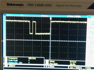

    此外,我将示波器连接到控制卡的 Rx 引脚,并从笔记本电脑发送了串行输出(字母“A”)。
    这条线路很高(3.3 V),然后在我发出指令后开始切换高低。 但是,低电压水平约为1.2伏。
    此外,波形对我来说似乎不正确,我希望看到更多的高/低切换。 波特率为115200位/秒

    请注意,我使用的是差分探头,因此电压水平在这里降低了10次

    从统一通信向目标发送信件效果良好。 我发送了字母“A”,并在笔记本电脑末端成功接收到该字母。示波器信号似乎合法,我可以看到电压达到0伏左右。 但我无法找出从主机(笔记本电脑)发送到目标服务器的原因。

    另一项更新:我又追踪了一条发送给试剂盒的字母 A。 波形看起来是正确的,只不过它的电压过低到0伏。 因此,我需要理解为什么会发生这种情况。

    新的更新:我将 GPIO 28设置为数字输出并将其降低。 电压不小于1伏。
    所以我怀疑那个针脚有一些短处。

    由于没有人回答我的问题,我将自己回答。 由于我使用的是带 TMDSHVMTRPFCKIT 套件的隔离卡,因此无法进行串行通信,看起来可能会损坏我的某些部件。 请参见此主题:
     TMDSHVMTRINSPIN:使用带高压套件的 F28069m ISO 控制卡进行串行发送- C2000微控制器论坛- C2000 ︎ 微控制器- TI E2E 支持论坛
    我在 与 Rx 和 Tx 引脚对应的 TMDSHVMTRPFCKIT 上解开了两个 Iso7220芯片。 事实上,连接到控制卡 Tx 针脚的那个被损坏了。
    这解决了我的问题,我现在可以在 XCP 上进行串行通信。
