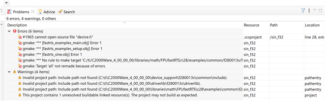

我的 CCS 版本是
我安装了 C2000ware-4.00.00.00
我从 FPUFastRTS 下载了“sin F32”示例
但我无法编译它。 事实上,我从该文件夹下载的所有示例都有编译错误。
我认为我的 CCS 和环境比示例更新。 但我无法让他们在当前 CCS 中工作。 请帮帮我。 谢谢。
以下是错误消息,其中包括无效的路径。
我的目标设备是 F28388D。
这是我下载示例的文件夹。
    您好,
    这是 C2000ware v4.0中的一个错误,我们将在2022年3月的下一个发行版(v4.01)中更正该错误。 修复方法是转到项目属性->资源->链接的资源,将设备变量 F280013x 更改为 F2838x。 如果您有任何疑问,请告诉我。
