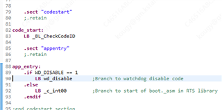

    我 修改 了 codebranchstart.asm 文档,如下所示。
    但  当 CPU 重置时  ,它会运行 到 app_entry 而 不是 code_start。  那么,      我的计划中是否有任何错误?

    入口点是 CCS 中的配置,您可以尝试覆盖入口符号-将此线程称为如何执行 https://e2e.ti.com/support/microcontrollers/c2000-microcontrollers-group/c2000/f/c2000-microcontrollers-forum/655910/compiler-tms320f28027-specify-program-entry-point-in-ccs

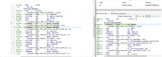

    2.   根据修改*0xD00=0x0B5A,           CCS 可以在模拟模式下从闪存启动程序。    这样,程序  将运行 到 BL_CheckCodeID 函数。   在此功能中,  应    包括闪存初始化。  但  当程序 进入       下图所示的行时, 它  会跳 到 错误 位置。
    我 比较  了具有  相同代码的闪存初始化,这些代码分别在 main 和 BL_main 中初始化。    两者之间有一些区别。
    那么    ,问题是什么?

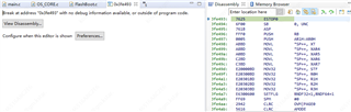

    根据您提供的快照,应用程序正在结束 ITRAP ISR (获取非法操作码)。
    我查看了拆卸窗口,发现代码在下面的位置已损坏。
    请检查您的应用程序执行流程并找出导致此损坏的原因。
    谢谢,此致,
    瓦姆西
