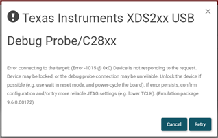

我有一个定制板,在 同一 JTAG 链上安装了 TMS320F28335 +另外两个 ST32设备。 我已使用 Black Hawk USB200编程 Pod 通过 BhFlashburn 成功编程设备。 这是在 windows 7机器上进行的。 我在新的 Windows 10计算机上安装了完全相同的设置,在我的生命周期内无法让 PC 与编程 Pod 通信。 我遇到以下错误:
错误:意外名称''
进程已退出,代码为:1.
我可以看到安装了正确的驱动程序,编程 Pod 在设备管理器中的显示与在7台机器上的显示相同。 我联系了 Black Hawk,他们建议我试试 TI UniFlash,因为 Flashburn 不再受支持。 UniFlash 似乎是一款未完成的产品。 “新配置”下有一个选项可用于“指定自定义”主板数据文件。 但浏览按钮呈灰色显示,不允许用户选择文件。 即使在 CCS 中创建.CCXML 文件并指向该文件的主板数据文件,然后使用此文件在 UniFlash 中创建会话,我也会收到以下错误:
“您正在尝试启动 Code Composer Studio,但没有板载数据文件。 代码撰写器工作室需要板载数据文件才能正确运行。"
我很快就没有想法,希望能提供任何意见,

    返回至 UniFlash,使用 F28335设置新配置并选择 TI XDS2xx USB 调试探头会导致以下错误消息:
    为了证实这一点,我已经证明硬件正常,因为在 Windows 7电脑上,闪存可以与相同的硬件一起使用。 我怀疑上述错误是因为没有任何东西可以定义 JTAG 设备链。 在初始设置中,似乎有一个选项可以定义此选项,如“指定自定义”主板数据类型中所示。 但是,浏览按钮呈灰色显示,不允许选择文件:
    所以我的下一个选择是在 CCS 中创建 CCXML 文件,这将允许我指向自定义板数据文件。 但是,如果我随后尝试在 UniFlash 中“从现有目标配置文件创建会话”,则会出现以下错误:

    [引用 userid="513951" url="~/support/icles/c2000-iclers-group/c2f/c2000微控制器-forum/1079361/TMS320F28335-can-specif-board-data-file-with -uniflacht-bhflashburner-not -work-with -windows-10’]我在 同一个器件上有一个定制板,另有一个 TMS3202832/引用另一个 TMS320F28335[JTAG 设备。]
    我认为 UniFlash 的问题是能够为您的自定义环境创建配置。 在 CCS 中,您可以使用 F28335创建 CCXML 文件,并为扫描链上的每个 ST32设备创建旁路。 听起来您在 CCS 中提到通过 JTAG 连接测试后就已经这样做了。 当您尝试使用此现有目标配置文件启动 UniFlash 会话时,这是否有效?

    当我尝试使用现有目标配置文件(在 CCS 中创建)启动 UniFlash 会话时,我收到以下错误:
    我认为这是因为我在 CCS 中指定了自定义版块文件。
