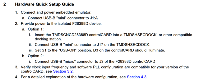

我无法使用 TI XDS100v2 USB 调试探头连接到28388D controlCARD。  以下是 CCS (10.1.1.1)的连接错误消息和测试连接消息。  以下是28388D controlCARD 上的 DIP 开关设置。  其他28388D controlCARD 在本计算机/安装 CCS 时工作正常。  感谢您在故障排除方面的帮助。

  • DIP 开关设置(如  TMS320F28388D controlCARD 信息指南-第5页中所指示)

    你好 Sean,
    您在 controlCARD 用户指南中设置了以下哪些选项?
