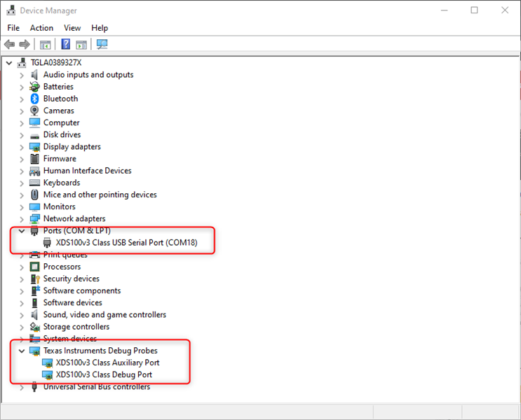

    这对我来说是不对的。
    它应该看起来更像以下内容:
    在“设备管理器”中,它应该如下所示:
    我怀疑 FTDI 设备上的 VID/PID 配置错误。 我认为 PID 应该是 A6D1,类似于以下帖子中提到的内容:
    https://e2e.ti.com/support/tools/code-composer-studio-group/ccs/f/code-composer-studio-forum/406583/olimex-xds100-v3-unable-to-install-drivers/1452848#1452848

    是的,这看起来更好。
