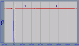

问题: 打开 TwinCAT 作为主设备以与现有从属设备进行简单通信,几小时或几天后,TwinCAT 收到错误代码:0x1a,从从属设备收到同步错误。 通过修改 TwinCAT 主机的周期(1~10ms),观察到的周期越短,从工作站报告错误的可能性就越大。
他们怀疑这与网络抖动太大有关,导致 DC 分布式时钟同步丢失,然后使用 TwinCAT dc 诊断功能。
步骤:
 1.按下“重新加载”时,TwinCAT 的直流诊断功能显示抖动仍然相对较小:
2. 几秒钟后,抖动都大于500us:
结果:重新启动网络后,抖动在几秒钟内就会降低。 时间越长,抖动越高(使用实时 NIC)
您能帮您诊断原因吗? 谢谢。

    其他信息如下:
    无复杂任务,只有一个 TwinCAT 默认 I/O 空闲任务:
    数据帧的定时波形看起来非常奇怪:(波形最右侧的剂量表示帧从电台到达的时间?)
    Beckhoff 文档中显示了以下波形:
    谢谢,此致,
    樱桃
