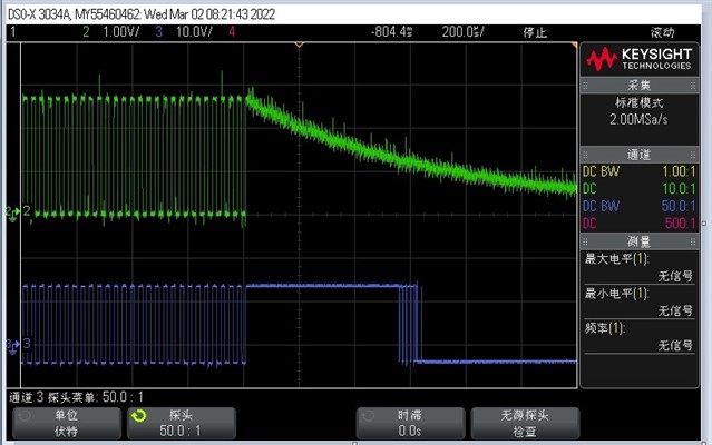

您好,专家,
我有一位客户想要测试断电情况。
因此,它们将功率从3.3V 降至2.8V。
我知道它已经低于我们建议的电压。
当电压达到2.8V 时,DSP 将崩溃,DSP 的 ePWM 端口的输出级别将从高变为低。 他们希望 PWM 迅速变低
在此过程中,PFC_MOS 试管的重量仍然很高,大约为600。
Green- C2000 PWM, blue - Vgs
他们希望在芯片电源异常/崩溃后了解 ePWM 设计的默认状态,
600us 周期是否主要与芯片 ePWM 的内部电路有关。
巴西
艾玛
    艾玛,
    如果您将设备置于我们建议的工作条件之外,则很难说出 PWM 输出会发生什么情况。 现在,如果 BOR 已激活,则引脚应进入"恢复"状态。
    您能否确认 PWM 引脚上连接的部件是否有任何上拉电阻器?
    哪个针脚显示了这种行为? 默认情况下,某些针脚的上拉信号较弱。
    您能否观察 XRSn,以便我们可以看到何时以及是否发生了 BOR?
