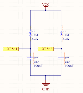

我的客户注意到XRSN针脚故障问题。
在该主板上,客户同时使用F28.0049万+F280025,28.0025万,并且可以在两个芯片上观察到XRSN故障。 两个XRSN都连接到具有RC适配器(2.2k+100nF)的3.3V电源轨。
问题:
1. POR的确切范围是什么,XRSN应在POR之后的100ns后发布,但DS上没有注明确切的POR点。
2.为何在开机过程中将XRSn拉下? 对我来说,在3.3V通电之前XRSN上升的时间太短,因此触发了某种情况,使XRSn处于低位;
3.在另一个仅使用1个F28.0025万的主板上。 我们没有看到XRSN被拉下。
此致,
Brian

    您好,Brian,
    在该主板上,客户同时使用F28.0049万+F280025,28.0025万,并且可以在芯片上观察到XRSN故障。 两个XRSN都连接到具有RC适配器(2.2k+100nF)的3.3V电源轨。[/QUOT]
    您能否提供两台设备如何连接到XRSn的示意图部分?
    您好,Frank,
    两个XRSN引脚都被拉高到3.3V的电源轨,带有2.2K电阻器。 电容器值为100nF。
    没什么特别的
    此致,
    Brian
    您好,Brian,
    感谢您提供示意图。 对以下问题的回答:
    1. POR的确切范围是多少,XRSN应在POR之后的100ns后发布,但DS
    上没有注明确切的POR点。
    100US不是100ns。 标称输入/输出POR跳闸点约为2.3V,但比该跳闸点复杂一些。 如果您感兴趣,我们在F2.8003万x数据表(http://www.ti.com/lit/SPRSP61)第75页及以后的页面中添加了专用PMM部分。 它与没有DCDC的F2.8004万x中的PMM非常相似。 我们将在将来为F2.8004万x器件添加类似的PMM部分。
    2. 为什么在加电过程中将XRSn拉下? 对我来说,在3.3V通电之前XRSN的上升似乎太快,因此有一些触发因素,使XRSn处于低位;[/QUOT]
    这是因为I/O BOR在加电和断电期间具有不同的过渡点。 如果VDDIO电源斜坡太慢,您将会体验到您所看到的内容。 这对设备没有任何损害,但如果您担心,您可以更快地增加供应。 实际上,我们已经对这种行为进行了勘误表->"BOR: 2.45 V和3.0 V之间的VDDIO可能导致多个XRSn脉冲"
    您好,Frank,
    感谢您的澄清,我们将在F2.8003万x DS中提供更多详细信息。
    对于问题2,我建议客户检查与XRSn连接的其他针脚。 如果没有其他引脚受到脉冲的影响,我建议它们忽略这一点。
    此致,
    Brian
    您好,Brian,
    ]有关403.6618万有关问题2,我建议客户检查与XRSn连接的其他引脚。 如果没有其他引脚受到脉冲的影响,我建议它们忽略这一点。[/QUOT]
    正确。 如果来自F28.0049万和F2.8002万x的XRSn信号不能对其他设备进行门控,则它们可以安全地忽略切换。
