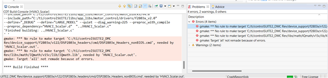

我正在尝试使用TMDSHVMTRPFCKIT Piccolo F2.8035万运行电机。 我指 的是HVMotorCtrl+PFC (R 1.1) Kit How to Run Guide.pdf。 在HVMotorCtrl+PFC Kit的STEP软件安装项目步骤16之前,单击调试按钮后,将出现此错误。 此错误的含义是什么?  我该怎么办? 为了您的信息,我正在使用CCS v6。
IM尝试使用TMDSHVMTRPFCKIT运行感应电机。 我指的是HVMotorCtrl+PFC (R 1.1) Kit How to Run Guide (HVMotorCtrl+PFC (R笔记本电脑套件如何运行指南)。
错误如下所示。
它写的是'gmake:*** No rule to make target 'C:/ti/controlSUITE2_DMC Rev/device_support/F2803x/v122/DSP2803x_headers/DSP2803x_headers/DSP2803x_nonBIOS.cmd',2803,该2803该目标2803目标是'HVACI_scalar.out所需要的。'。 请帮我解决问题。
    请使用电机控制SDK中的示例项目
    https://www.ti.com/tool/C2000WARE-MOTORCONTROL-SDK
    我已经下载并安装了电机控制SDK ...没有指南...我不知道如何使用它。 在此之前,我只需参阅  HVMotorCtrl+PFC (R 1.1)工具包“如何运行指南”,其中存在一些错误。 我对此一无所知。 我是学生,这是我第一次使用TMDSHVMTRPFCKIT。 请引导我。
    对于此, 您可以从C2000Ware_MotorControl_SDK_4_00_00\solutions\tmdshvmtrinsp\f28004x\CCS\sensorless_inf导2.8004万导入项目
     有关实验室的文档可在 C2000Ware_MotorControl_SDK_4_00_00\solutions\common\sensorless _excion\doc中找到
    有关硬件的文档可在 C2000Ware_MotorControl_SDK_4_00_00\solutions\tmdshvmtrinspin\docs中找到
    由于示例SW基于2.8004万x,请确保使用相同的- TMDSBNCD28.0049万C
