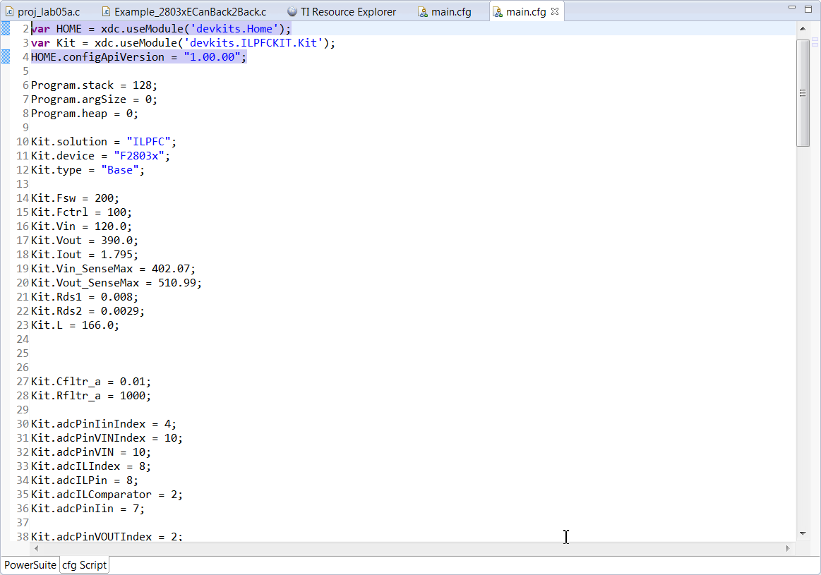

我在 CCS 7中加载了PFC 3PH:维也纳整流器(TIDM-1000)解决方案,但main.cfg GUI显示为空,脚本除外。
请帮助检查问题所在。

    1.检查是否安装了GUI Composer。 运行PowerSuite项目需要GUI Composer。 要在CCS中安装GUI撰写器,请转至View->CCS App Center。 您应该会在Code Composer Studio Add-ons下看到GUI Composer。 如果显示“最新”,则表示您已安装GUI编写器。 否则,选择它并单击“安装软件”。 这将下载GUI编写器并将其安装到您的计算机上。
    2.检查CCS内部是否安装了PowerSuite:
    在CCS中创建“新工作区”。 当工作区打开时,Code Composer Studio将自动发现PowerSuite并要求您进行安装。 选择是以安装PowerSuite。 更改生效需要重新启动CCS。
    要验证是否正确安装了PowerSuite,请转至“Windows ->首选项-> Code Composer Studio -> RTSC ->产品”,您将看到“安装的产品”下列出了PowerSuite。
    如果没有,请单击“安装新的”并浏览到“controlSUITTE\PowerSuite\[version]",然后选择安装。
    这将安装PowerSuite并要求您重新启动CCS工作区。
    您需要版本v1_06_00_00或更高版本的PowerSuite才能运行此示例。
    您还可以通过单击Help (帮助)-> Installation details (安装详细信息)中的Inside CCS (CCS内部)来验证是否已安装PowerSuite
    请告诉我们上述两项是否不能解决问题,并查看列表中的PowerSuite (IDE客户端)是否显示了正确的版本。
    上述信息也在资源管理器的常见问题解答部分中。
    您好,Manish
    在CCS内部安装Composer后,它现在就可以工作了! 谢谢您!

    我很抱歉利用Eric的主题,但即使您的所有要点都已勾选,我也遇到了相同的问题。
    我可以添加更多的接收:当我右键单击main.cfg => Open with => XGConf时,我可以在空窗口前看到一个(非常快)加载栏。
    您还有其他建议吗?

    1-在“查看”菜单中,我有GUI composer标记,我可以选择“Designer (online)”,但其他标记为空(“Applications”和“Applications v1”)。 GUI上的设计器在应用程序中心是最新的。
    2-我安装了CCS 6.2 .0.0.005万 ,它可以与XDC 3.31 .0.24 一起使用。
    也许这些提示可以帮助你帮助我:)
    祝您度过美好的一天,
    热雷梅

    我从计算机上卸载了所有CCS版本并安装了7.2 .0.0.0012万
    当我尝试编译时,我得到了
    Product 'v com.devkits' 1.7 .0.00 当前未安装,并且没有兼容的版本。 请安装此产品或兼容版本。
    我转至window>Preferences>Code Composer Studio>Products Rediscover和IT PowerSuite 材料。
    PowerSuite 现在位于1.7 .0.00 ,缺少的#define VAC_typical 110不再丢失
