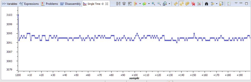

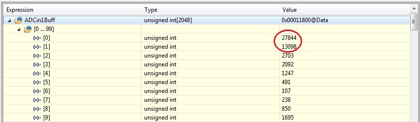

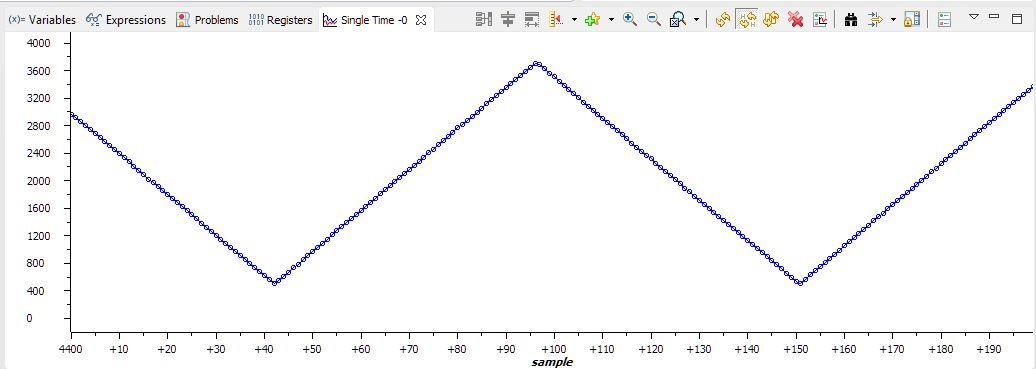

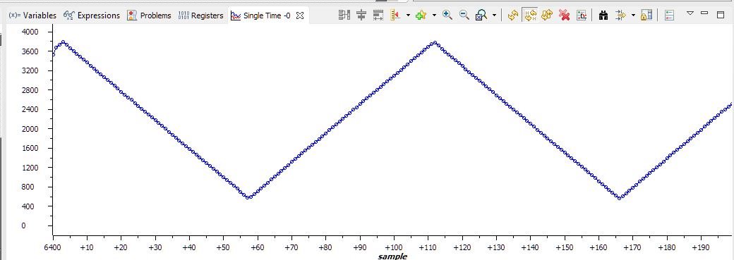

我在F2.8377万S Launchpad上以 12位模式运行ADC-A,由ePWM以50 kHz速率触发,采集窗口为100 ns (20个周期@ 200 MHz SYSCLK)。  我正在使用CPU来获取单个50点数据缓冲区。  缓冲50个点后,在ISR中禁用ADC中断,因此我 不再缓冲点。  转换在ADCINA0通道上。

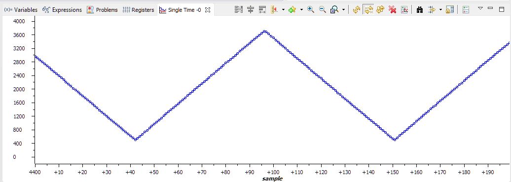

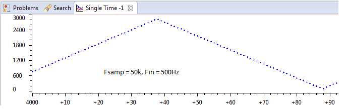

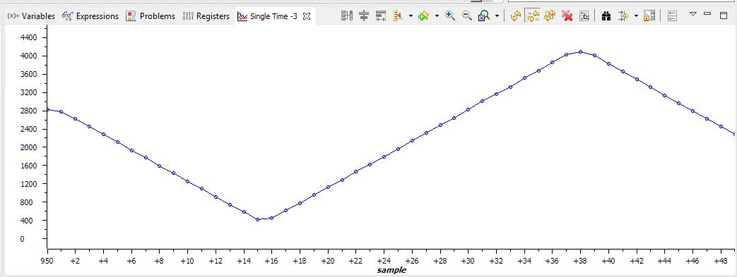

问题就在第一点。  请参见下图。  输入是一个1 kHz的三角形波,从大约0.2 到3.1V。  第一个点总是稍微偏离。  您可以在下面的CCS图中看到它。
我在启用ADC后添加了附加延迟,然后使用ePWM触发ADC。  没有区别。
我尝试了另一个信号发生器,认为这可能是输入的某种负载问题。  没有区别。
我尝试了另一个ADC (ADC-B)。  没有区别。
我将采集窗口增加了一倍,达到200 ns。  没有区别。
我查看了勘误表,没有看到关于第一个示例错误的任何信息。
现在,我使用TMX芯片(修订版B),但这似乎不是问题。  所有其他样本均正常(存在一些明显偏移误差)。
有什么想法  可能导致这种情况?
谢谢,此致,
David

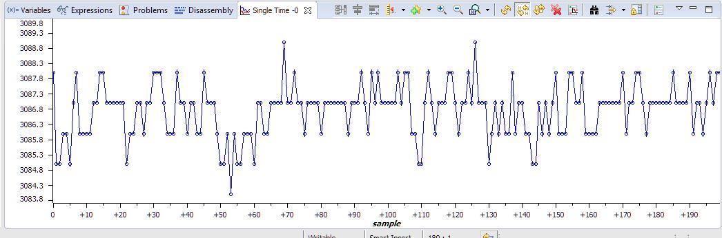

    如果我使用AA电池作为输入,我可以获得总误差的一些测量值。  蓄电池测量1.488 V。 因此,预期转换值为
    X = 4096*(VIN - VREFFLO)/(VREFHI - VREFFLO)= 4096*(1.488 - 0)/(3.0 - 0)= 2032
    观察到的值大约为0x0809 = 2057。  因此,我有一个组合偏移和增益误差,在中等满刻度范围内,总计约25个LSB。  您可以看到下面的结果非常干净。  有趣的是,我做了几次这个实验。  第一个转换值与其他值相比似乎总是有点高。
    在下方,输入为方波,0V低和2.8V高。  2.8V应理想地转换为0xEEF。
    再次注意,第一个转换值高于其他"高"值。
    此致,
    David

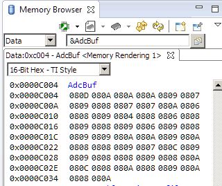

    使用ADCINA0 通道时实际观察到的转换值为2065 (平均50个样本。 电池连接到LP上的3.27)。
    使用ADCINA12通道的实际观测转换值为2059 (平均50个样本。  电池连接到LP上的3.27)
    使用ADCINA5通道时实际观察到的转换值为2071 (平均50个样本。  电池连接到LP上的7.65)
    记得ADCINA12和ADCINA0都连接到设备上的ADCINA0引脚,所以我没有更改这两个测量的电池与启动板的连接。  我以不同的顺序多次运行上述测量,重新生成代码, 更改连接和运行等。 如果您更改 蓄电池的机械连接,结果可能会有变化。  如果保持连接不变,则结果大部分是一致的。

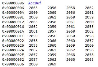

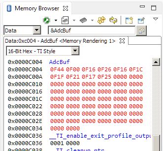

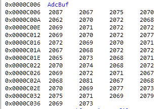

    以下是每次测量的ADC缓冲器的屏幕截图:

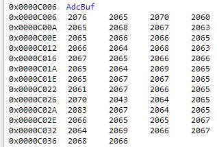

    ADCINA0 (ADCINA0):
    ADCINA12:
    ADCINA5:
    我在代码中逐步执行了AdcSetMode()函数,我的  TMX设备上似乎没有填充ADC偏移和INL微调数据。  没有预料到。
    让我们暂时忘记偏移误差,因为我认为这是可以控制的。  如果查看上面的屏幕截图,您会发现缓冲区中的第一个转换比ADCINA0和ADCINA5中的其它转换要高得多。  由于某种原因,这不适用于ADCINA12。  我将采集窗口从20个SYSCLK周期增加到80个周期,并且第一个值似乎与平均值更一致。  结果好坏参半,似乎对我有点影响。

    您好,David:
    我不能说我曾经使用过电池作为ADC输入源。  我猜它没有足够的带宽来正确驱动ADC输入。  要将其用作直流测试源,我建议在ADC引脚上提供一个至少为4096 * 4 * Ch = 4096 * 4 * 14.5pF = 238nF的外部电容器。
    更好的做法是将函数发生器设置为直流模式。  在10pF - 100pF范围内添加电容器通常是正确信号源的良好做法。
    您也可以使用电源作为直流电源,但您需要在输出中添加一些相当大的电容以降低噪声。  我使用了一个470uF电解电容器和一个1nF陶瓷电容器,这似乎做得很好。
    Devin,
    我增加了300 nF的电容,这似乎有助于第一个样品,也有助于通过较小的采集窗口进行偏移(精度)转换。  当我将采集窗口减少到15个SYSCLK周期(75 ns)时,我得到了相当大的误差。  随着电容的增加,额外的误差似乎消失了。
    现在我将单独讨论这个问题,继续讨论。  但有一个问题:保持电容器的设计是在每次转换之间放电,还是保持其值(并且可能缓慢泄漏放电)?  我认为答案是较晚的(保持其值),这使得很难理解为什么一个小的采集窗口会在保持上限提高后给我带来错误。

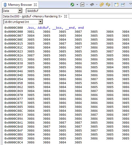

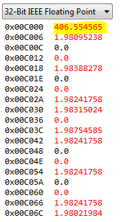

    该问题仅发生在第一次采样和不同采样频率下(分别为2,5kHz,50kHz和100kHz)。
    信号为方波0 - 2V (分别为60Hz,1kHz,5kHz)
    价值406! 这是一个很大的错误
    Paolo

    嗨,Davin,大家好
    当我绘制除第一个样本以外的方波时,信号看起来像方波。 其他值一般是正确的,即使我认为有一些样品丢失。
    我没有专业的信号发生器,所以我用Ni-Mydaq来生成信号,但我不认为这是问题。 如果是,则其他一些样本应该是错误的。
    可能是ePWM SOC系统的问题?
    Paolo。
    您好,Paolo:
    如果信号范围是0到2V,并且您以某种方式获得大于400V的计算结果,我不认为问题纯粹是由错误的样品引起的...在计算结果时也必须存在SW问题,因为ADC将在4095的数字输出下饱和 LSB (3.0V范围,2V = 2730 LSB)。
    如果直接查看原始ADC输出,调试可能会更容易。

    你好,Davin,
    是的,我同意,我认为 问题是SW。
    第一个元素的值的可变性非常随机:如果我尝试在debug中运行程序,数字会不同,但有时是正确的。

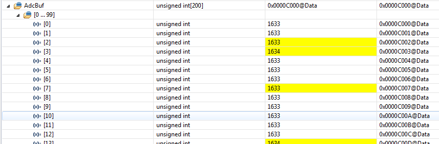

    Devin,

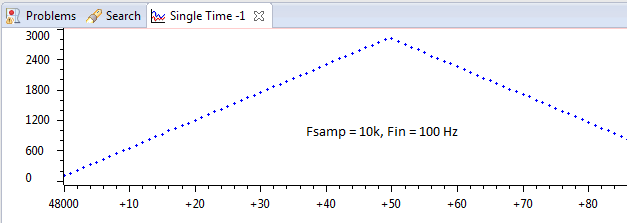

    我今天更喜欢这个,我不相信这是电容问题。  今天,我在3.125 MSPS上运行所有四个ADC,结果交错。  因此,有效采样是12.5 MSPS。  ADC触发的顺序如下: A->C->B->D  输入为~1 MHz三角形波。  因此,每个周期应有12.5 样本。  我得到了大约11个,我目前忽略了它,并将其归因于TMX芯片中的一个未校准的内部振荡器。  下面是结果的图解:
    您会注意到第一个样本(来自ADC-A)太高。  如果仔细观察,您会发现样本2,3和4 (分别来自ADC-C,B和D)也不对齐。  之后,样本看起来很好。
    我或许能够说服自己,样品2,3,4误差是由于电容和采集时间,而不是样品1。  如果样品1没有足够的时间为保持电容器充电,为什么转换值过高?
    请注意,我不会在任何ADC上切换信道。  我总是在转换ADCINx12,它连接到所有四个ADC的ADCINA0引脚。
    该数据是在采用TMX Rev.B硅的F2.8377万D实验板套件上获得的。

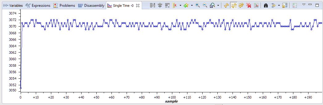

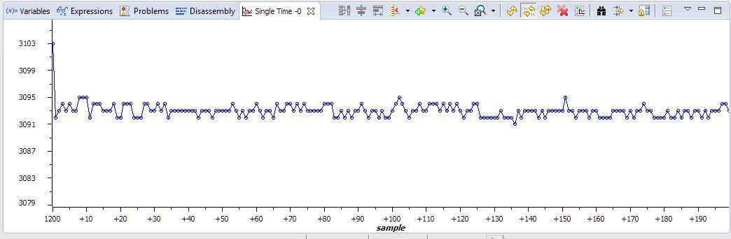

    我或多或少地运行了这个实验。  我又跑了。  我只使用ePWM触发的ADC-A (在带有Rev.B TMX芯片的F2.8377万S Launchpad上运行)恢复到简单代码。  采样率为1 MHz。  输入为8300 Hz三角形波形。  CPU正在收集基于SOC0 EOC中断的ADC结果。
    首先,如果您在重置后读取ADCARESULT0寄存器,但在完成转换之前,您将读取零。  我通过在配置ADC后(但在通过ePWM触发之前)立即读取结果寄存器来测试此情况。  这与TRM SPRUHX5D第1322页显示的此寄存器默认为零一致。
    现在,我的基线代码显示了第一个示例问题。  您可以在示例1中看到错误:
    然后我修改了我的代码,以便在配置过程中,软件触发ADC SOC0。
       AdcaRegs.ADCINTSEL1N2.bit.INT1CONT = 1;    //中断脉冲,与标志状态无关
       ADcaRegs.ADCINTSEL1N2.bit.INT1SEL = 0;     // EOC0触发中断
       AdcaRegs.ADCINTSEL1N2.bit.INT1E =0;       //禁用ADC中的中断
       ADcaRegs.ADCCTL1.bit.ADCPWDNZ = 1;         //打开ADC电源
       DelayUs(1000);                             //加电后等待1毫秒,然后再使用ADC
       AdcaRegs.ADCSOCFRC1.bit.SOC0 = 1;          //软件触发器SOC0
       DelayUs(1000);                             //等待足够长的时间以结束转换
       AdcaRegs.ADCINTSEL1N2.bit.INT1E =1;       //在ADC中启用中断
       PieCtrlRegs.PIEIER1.bit.INTx1 =1;//         在PIE组1中启用ADCA1中断
       IER |= 0x0001;                             //在IER中启用INT1以启用PIE组
    然后,我继续像之前一样配置ePWM以进行触发。  问题消失了:

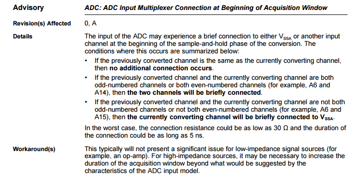

    有两个勘误表涵盖了这一点。  一个只适用于修订版0和A,另一个适用于0,A和B 。(生产TMS硅应该都是修订版C)。
    您能否确认哪些勘误表适用于您的套件?
    Devin,
    我有Rev.B芯片,因此您展示的两个勘误表中的第二个适用于您。  我已经查看了勘误表,但没有想到会出现此问题,因为我没有切换信道。  显然,ADC的第一个转换被视为一个组交换机。
    这是问题的唯一根源,我对此并不完全满意。  即使我将采集时间从75 ns增加到375 ns,我仍然可能会出现一些初始样本错误(尽管没有以前那么明显)。  此外,错误通常是第一个采样值过高,这是我不会想到的电容问题。
    看来我需要做的是尝试使用Rev.C芯片,不幸的是,我没有这种芯片。  我的两款主板都使用Rev.B芯片。
    我将尝试在这一点上继续。  感谢你的帮助。

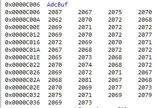

    我已经能够在采用F2.8377万D Rev.C芯片的主板上对其进行测试。  第一个样本的关闭时间总是多于其他样本。  不是很多,但它是可检测的。  以下是使用插槽式FAE板的恒定2.500 V输入,3.315 V参考(均已测量),12位模式,ADC-A ch.12 (连接到ADCINA0),35 SYSCLK周期(175 ns)的采集窗口,50 kHz的采样率的结果。
    正确结果应为4096 *(2.500 / 3.315)= 3089。  您可以看到,第一个结果的错误比其他任何结果都多。  我运行了多次实验,每次都能得到相同的结果。  第一个示例显示更多错误。  这里的问题远比我在Rev.B芯片上看到的要小。  但是,它仍然可以被检测到。  只需记录此处发生的情况。

    float32 RFFTmagBuff[RFFT_size/2];
    #pragma data_section(RF32Coef,"RFFTdataa4");
    float32 RFFTF32Coef[RFFT_size];
    #pragma data_section(Power,"praga5";
    Float32 Power[RFFT_size/2];
    //#pragma data_section(PeakValueFFT,"RFFTdata6");
    //float32 PeakValueFFT[RFFT_size/2];
    //#pragma data_section(ADCin1Buff,"RFFTdata7");
    //flat32[FT_Scaled Signalize_Buffer;
    uint16_t ADCin1Buff[RFFT_size];

    您好,David:
    当我在模拟VDB上使用OPA2227缓冲器和ADC输入上的10pF电容器,将直流输入电压为0.997V (预期代码=1633)的代码运行到ADC A5时,我得到了很好的结果:
    这是使用直流电源(E3631A),输出端带有470uF音频质量电解电容器和~3ft BNC电缆。
    如果我移除缓冲器并直接驱动信号,由于布线电感,结果并不是很好。 这里的第一个样本和所有后续样本中都有错误。
    将S+H持续时间吹至500ns (仍无缓冲)主要可以缓解这种情况:
    同样,S+H保持75ns,但在引脚上添加~250nF电容器:
    请注意,为引脚添加大电容可能会导致需要限制具有大电容的引脚上的采样率,以防止由于ADC浪涌电流而逐渐放电。
    此行为在代码,TI ePWM和连续采样示例中是一致的。
    我最初在 您的代码和TI示例代码上看到了此行为的夸大版本。  这是由于ADC引脚上的部件电压过低而损坏(我的运算放大器驱动器具有浮动输入,导致它将~Ω-2V驱动到其中一个ADC D通道)。  如果您看到的错误明显大于我上面显示的错误,您可能需要尝试换用新部件,以防您使用的部件因测试或ESD损坏。
    我对您的代码所做的唯一更改是使用TI提供的“InitSysPll”函数来设置时钟。
    Devin,
    感谢您的跟进。  我在增加电容或增加采集窗口方面获得了类似的结果。  但是我无法使用缓冲进行测试,这是一个很大的帮助。  转换结果似乎对输入源和电路非常敏感,即使是对DC值也是如此。  使用直流输入时,我得到的结果实际上太高,在某些情况下增加了一些电容。
    以下是没有缓冲的结果,对于2.5005V输入(来自F2837x FAE板上的VREF),3.315 VREFHI ==>3089是理想结果。  15 CYC采集(75 ns),50 ksps:
    如果将 1 UF的电容添加到输入,则看起来更好:
    但如果我加上2个UF,情况就会更糟:
    最后,我添加了3个UF,结果会变得更好:
    显然,3 UF对于动态信号来说电容太大。  如您所见,增加采集窗口(此处为500 ns)可进行补偿,而无需电容:
    考虑到这是DC输入,结果令我惊讶。  但我想他们就是这样!
