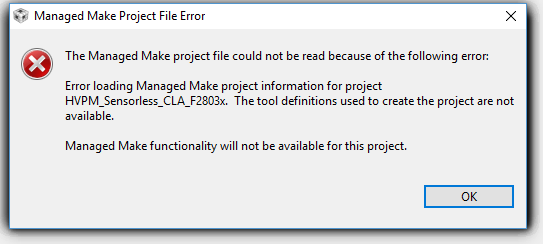

早上好,我正在做一个名为感应电机无传感器电压的项目。 我是第一次使用代码编写器studioV4。 我遵循TI随电机控制套件发送给我的说明。 当我在代码编写器中选择我的项目时,如下所示
选择HVMotorCtrl+PFC的根目录。 这将是:“C:\TI\controlSUITE\development _kits\HVMotorCtrl+PFC_v 2.0 ”
它在代码编写器中显示以下信息
Managed Make项目文件错误
请帮我解决此错误
    这可能与您的问题无关,但我建议您将CCS更新到至少版本6.1 .................2-最新版本为7.x版,但到目前为止,6.1 的级别似乎是一个非常稳定的设置。 (顺便说一句,我过去对版本4的体验不好,这就是我建议您更新的原因。)
    您好,
    是,按照Todd的建议,安装更新版本的CCS。 这可能会解决您的问题。
    processors.wiki.ti.com/.../Download_CCS
    Chris
