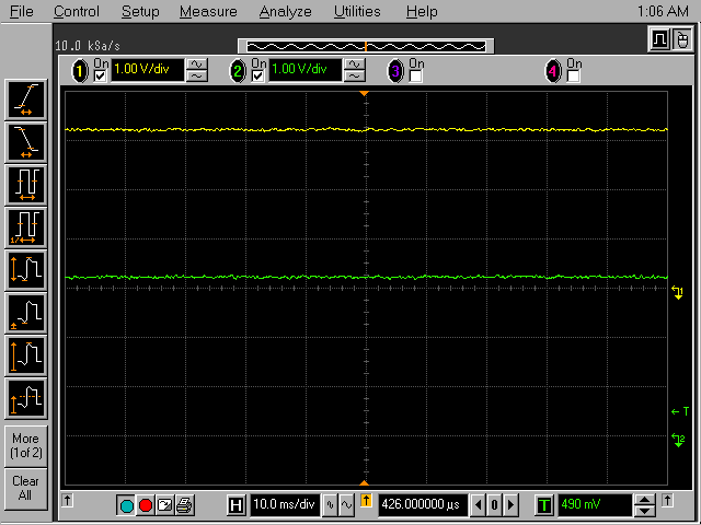

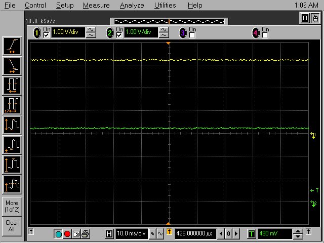

    在POR期间,客户捕获了另一个褐色的piccolo。
    CH1黄色为XRSn。
    CH2绿色为Vcc。
    似乎XRSn在掉电后保持较高。
    开尔文
    您好,Kelvin,
    1.何时出现电压不足?
    2.在申请过程中,是否总是在同一时刻发生?
    3.在电压超出后,设备是否损坏?
    4.如果关闭并重新打开设备电源,设备是否正常工作?
    5.引导针脚是否设置为从闪存启动?
    此致,
    Adam Dunhoft

    Kelvin,您好!
    我想查看应用瞬态时的波形(在XRSn上触发,变低并显示VDDIO)。
    客户是否能够在XRSn和VSS之间的XRSn上添加100nF电容器? 这适用于XRSn引脚过滤。
    此外,启动引脚的设置方式使其偏置为2.64V而不是3.3V。 为什么选择此配置,您是否可以尝试用0欧姆电阻器替换R27和R28?
