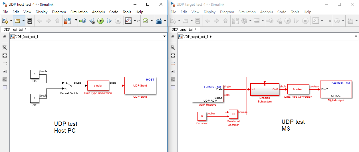

然后,我尝试了这些程序来检查M3和主机PC之间的通信。
这些方案也取得了成功。 通过UDP将数据从主机PC发送到M3核心,我可以控制LED。

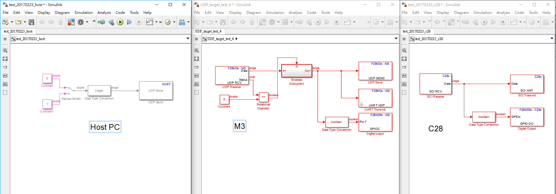

之后,我尝试将上述程序合并如下:
我希望通过从主机PC发送数据,可以同时控制两个LED。 但是,我只能控制其中一个。 由C28芯控制的LED始终亮起。
在这种情况下,M3和C28之间的通信似乎停止了。
UDP发送块和UART XMT块是否可以同时工作?
如果是,如何解决问题?

    我的开发团队对此进行了研究。  他们能够构建一个示例模型,该模型使用的数据流是从UDP从Host到M3核心,然后从M3核心到C28核心。  然后,我们可以 控制M3核心的一个LED闪烁,以及C28核心的另一个LED闪烁,以确定主机型号中设置的状态。
    所以我们看不到您所看到的问题。
    联系MathWorks技术支持, 以便我们调查您的型号。  我无法在  此处附加*。slx模型,因为它们不是E2E的有效文件类型,但我们的技术支持可以 联系开发人员并 为您提供这些文件。
