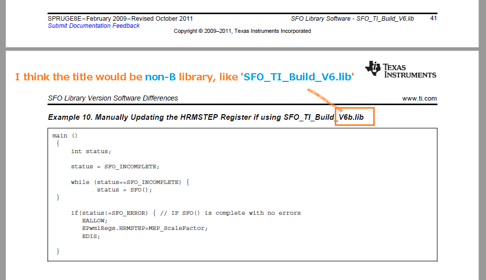

请让我在这里问一下打字错误,以便更快地为我的客户提供意见。
SPRUGE8E.pdf p42:示例10标题为
不-如果使用SFO_TI_build_V6b.lib,则手动更新HRMSTEP寄存器
但是-如果使用SFO_TI_build_V6.lib,则手动更新HRMSTEP寄存器
您同意吗?  如果是,请使用此消息进行文档改进。

    您能否详细说明您为什么怀疑这不应该是'b'版本?
    对于F2802x,SFO_TI_build_V6b.lib是SFO的最新版本,应在原始版本上使用。  您可以在controlSUITE/DEVICE_SUPPORT/ F2802x/v230/F2802x_common/lib中2802中找到它。
    "更新HRMSTEP":
    我的理解如下:
    -库版本'B'在其中执行此操作。 对B用户没有好处。 它的用户不会自行编写代码。
    另一方面,非B用户需要使用该代码。
    -因此,Example-10标题应能到达非B用户。
    Hideaki,
    正如您所指出的:是的,SFO_TI_build_V6.lib的用户需要手动更新HRMSTEP。 此外,SFO_TI_build_V6b.lib的用户可能不需要手动更新HRMSTEP寄存器。 但是,使用SFO_TI_build_V6b.lib库时,使用示例10中显示的代码手动更新此寄存器仍然有效。
    感谢您的反馈!!  我已将此添加到我们的反馈系统中,并将尝试使此示例的目的更加明确。
    此致,
    科迪
    Cody,
    我们回到原来的问题。 目前的标题是否为打字?
    我需要向客户报告结果。
    标题可能会让一些人困惑,因为 在使用"b"库时,您不需要执行此任务,但是此代码应同时适用于两个libararies,并且不存在印刷错误。
