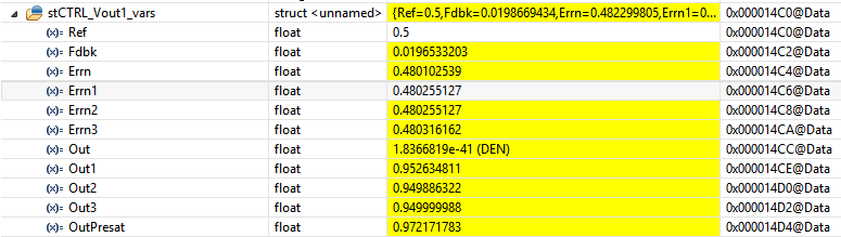

我使用的是“C Digital Power Lib”中的3P3Z控制器。
我意识到控制器输出上会有一种振铃,有时输出变量会被隐藏。
我的Coeffs是否存在问题,或者是否存在其他问题?
感谢你的帮助。
    能否发布控制器系数?  我会跑它们看看。  谢谢。
    此致,
    Richard

    您能否确认参数列表中的FC和f0? 如果采样频率都不是,请让我来了解一下。
    谢谢。
    Richard

    感谢您提供信息。 我认为这不是控制器系数-至少他们模拟的结果是好的。 TF有一个复杂的极对和三个实际零:
    55.563 (z - 0.9543)(z - 0.9541)(z - 0.8173)
    (Z-1)(z^2 - 1.611z + 0.6487)
    它可能是控制器之外的东西:可能是回路不稳定,或者有一个未建模的工厂伪影导致振铃。 我无法从控制器参数中判断。
    DP库中使用的控制器结构在数字上不是最可靠的。 您可能希望尝试使用数字控制库中的函数计算3P3Z定律。 如果您安装了C2000Ware,则可以在以下位置找到它:
    C:\ti\c2000\c2000Ware_1_00_00\libraries\control\DCL</s>2000
    有一个指定为DF23_L1的第三阶CLA控制器。 它不是DP lib的一部分,因此调用惯例是不同的,但如果您可以尝试,看看问题是否仍然存在将会很有趣。 如果没有,我怀疑可能是控制器结构。 请告诉我们您的发现。
    此致,
    Richard
