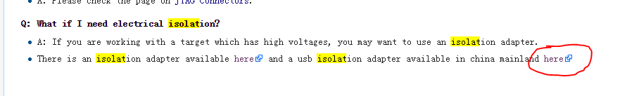

    我遵循了XDS wiki页面(processors.wiki.ti.com/.../XDS100)的指导 ,使用USB隔离器隔离仿真器和我的PC,但仍然无法使用。

    您可以尝试使用USB隔离器。 类似这样的东西... 但我不确定这会有多有效:
    您好,Gautam:
    是的,我使用了XDS100 wiki页面推荐的USB隔离器,如下所示。 但这并没有什么帮助。
