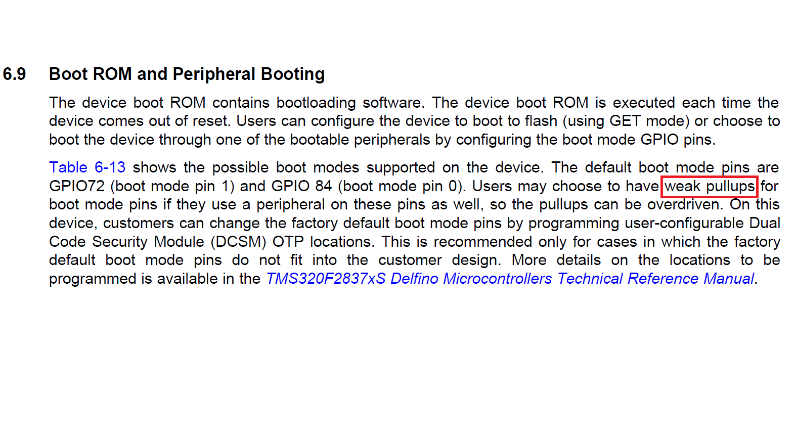

大家好
 下面 描述的GPIO弱上拉设置的电阻器值是多少, GPIO 正常上拉设置的电阻器值是多少。
    您好,Hardy:
    查看此维客: processors.wiki.ti.com/.../General_Purpose_IO_(GPIO)_FAQ_for_C2000
    此致,
    Gautam
    TMS320F2.8377万S数据表的电气特性如下所示,因此它意味着120uA用于下拉,150uA用于上拉?
    非常哈迪!
    不用客气!
    祝好好运,祝好!
    Gautam
    哈迪
    为了进一步说明这一点, 您在数据表中找到的120uA和150uA值是GPIO被动拉线结构提供的拉电流。
    提供此大电流的外部拉电阻器应足以在禁用GPIO拉线时偏置引脚。
    但是,如果您使用外部拉电阻来对抗 启用时的GPIO拉电,则应调整外部电阻器的大小,使其拉电流大于120uA或150uA。  反向拉动将起到分压器的作用。  例如,相同的外部和内部拉力电流将导致浮针电压接近VDDIO/2。
