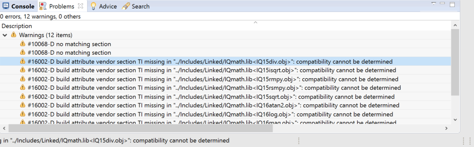

我使用IQmatx.lib(V160)和CCS编译版本TI 16.9 v.1.LTS编译代码。
但编译结果将显示如下消息。
说明资源路径位置类型
#1.6002万-D Build属性供应商部分TI在"../includes/linked/IQmatx.lib<IQ15div.obj>"中缺失:无法确定兼容性PWM_2ch_UpDwnCnt_Cnf.c /C2000_Single_Phase_PFC/CHIP C/C++问题
团队是否计划在将来重新修改IQmath库?
非常感谢。
    您好,Bard,
    请参阅与 警告相关的Wiki文章。 目前还没有计划使用更新的工具构建IQmath库。
