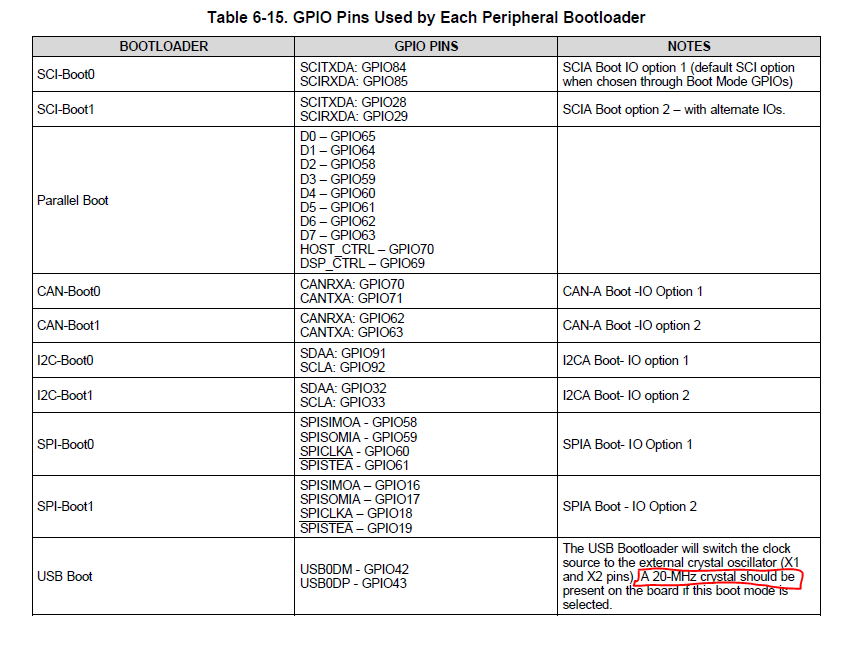

在 《技术参考手册 CAN引导模式》一节中,
请注意,"比特定时寄存器的编程方式是通过20 MHz实现100 kbps比特率
外部振荡器"。
但  我在USB启动模式中找不到这样的描述。
 使用 USB启动模式时,是否需要将外部振荡器连接至x1?
    您好,
    [报价] 使用 USB启动模式时,是否需要将外部振荡器连接至x1? [/引述]
    是的,您需要将外部振荡器连接到X1以进行USB引导。 我们将在文档中对其进行说明。
    此致,
    Vivek Singh
    频率应为20MHz?
    是的,应该是20MHz。 此信息显示在设备数据表中。
    此致,
    Vivek Singh
