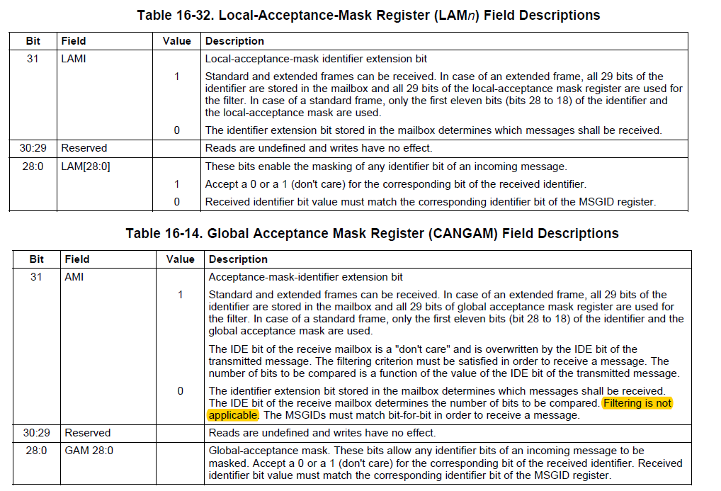

您好,Champs,
无论Lami位归档为1或0,本地接受过滤器是否工作?
在GAM寄存器描述中,它显示当Gami为0/时过滤器不工作
根据我们的实验,LAM将在 Lami为1或0时起作用。
但是,客户希望得到双重确认,因为我们在数据表中已经解决了这一问题,
巴西
Brian
    在CANGAM寄存器的AMI位(位31)的“0”描述中,以下最后两行是不正确的:
    过滤不适用。 MSGID必须与比特对比特匹配才能接收消息。
    这些行 将在eCAN文档中删除
