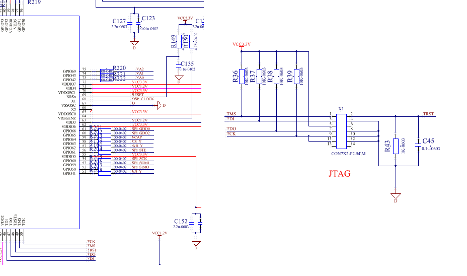

我们的客户使用TMS320F2.8377万s开发了用于汽车无线充电器的PCB,现在他们发现无法将固件下载到F2.8377万s中。 请对此问题给出一些意见。已检查JTAG信号,无异常。
1.局部示意图:

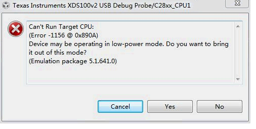

2.如果他们下载了示例代码":\ti\controlSUITE\device_support\F2837xS\v180\F2837xS_Examples_CPU1 "2837 ",则错误如下所示:

    您是否检查了电源导轨(VDDIO和VDD)和XRSn针脚?
    此致,
    Adam Dunhoft
    您好,Adam:
    问题似乎是由电源噪音引起的,F2.8377万s电源的最大纹波电压是多少?
    徐承迪
    您好,Sundy Xu:
    VDDIO的工作范围= 3.3V +- 5 % 和VDD = 1.2V +- 5 %。
    您在哪个供油轨上看到噪音? 电压降速有多远?
    此致,
    Adam Dunhoft
