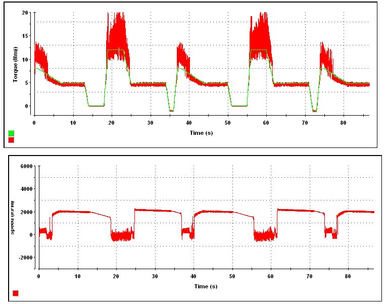

    因此,目前我认为硬件和软件都正确,但实际上不正确。 我在要求高扭矩时遇到一些问题(3 *额定扭矩。 >用于电流测量的80 % ADC刻度)。 出于测试目的,我正在运行标准驾驶循环。 扭矩参考通过CAN发送至控制装置,并使用相同的总线获取速度和扭矩。 在以下图形中,显示了扭矩参考(绿色),测量的扭矩(红色)和电机转速。 如果“扭矩图”被扭曲,可以看到在某些时期(高扭矩(3*TN)),扭矩纹波相当高。 在此期间,速度信息(来自估计器)不正确。 它在零左右渗透。
    该电机与另一个电机耦合,以作为负载(负载取决于道路,车辆参数,坡度...)。 两个电机之间的扭矩传感器已处理完毕。 如果我们从该传感器和负载电机获取信息,我们可以看到生成的扭矩正在跟踪指令扭矩(平均信息),并且实际速度也是正确的。 什么会导致实际速度和测量速度及扭矩之间出现这种差异? 可能是噪音问题?
    提前感谢您的参与
    Borja
    您好,Borja,
    您使用哪种图形工具来显示扭矩和速度?
    感谢您提前分享,
    我正在使用dSPACE的ControlDesk
    www.dspace.com/.../controldesk.cfm
    我只是从自定义板上阅读CAN消息
