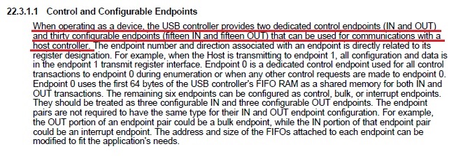

我对 TMS320F2837xS USB控制器手册(SPRUHX5D)有疑问。
 此设备有多少个端点寄存器(USBFIFO)?
它是在手册后面作为"三十个可配置端点"编写的。 (SPRUHX5D 2157页)

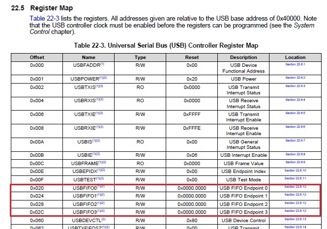

但对于“寄存器映射” ,只映射了四个USBFIFO寄存器。

    Sasaki,
    有16个FIFO寄存器。 我们最终将更新注册表列表。 每个人都应该使用我们的USB软件库,因此无需直接写入寄存器。
    Adam-san
    感谢您的支持。
    我已确认,我将使用USB库。
