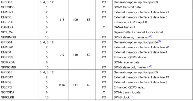

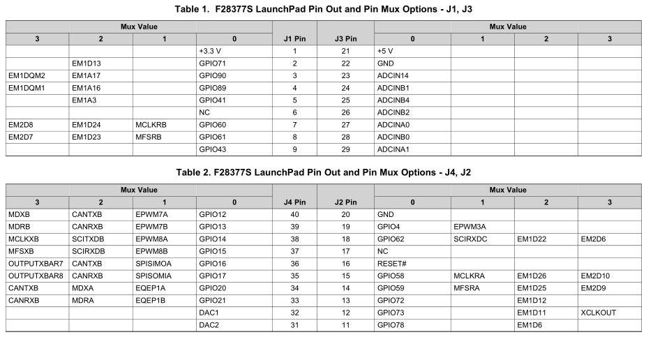

    感谢您的支持。 我已按照您的说明检查了原理图,并有一些问题:在GPIO原理图16,17,18,19中指示为计时器捕获,GPIO66是I2C,GPIO69 I2S,GPIO71模拟输入,这些指示表示什么?
    有关Muxing的详细信息,请参阅数据表。 启动板示意图上的针脚命名仅使用一个Muxing方案。
    由于它是多路复用方案,因此很难确定哪个引脚是保留的,即用户无法配置。 您能为我提供一个简单的来源吗?
    京泰
    launchpad用户指南中的表格显示了BP管座每个位置的可用引脚。任何不是电源或接地或NC的引脚都连接到MCU。 您可以通过查看用户指南中嵌入的示意图来验证这一点。 基本上,如果引脚是GPIO或ADCIN,则它具有一定的可配置性级别。
    例如,在用户指南的表2中,GPIO16显示在J4引脚36上。 该表显示了一些可能的多工配置,如SPISIMO,CANTXB和OUTPUTXBAR7。 您可以交叉参考F2.8377万S数据手册以了解完整的无损提取表。 使用该表,您可以看到EPWM9A,SD1_D1和UPP-D6也可用于该引脚。
    F2.8377万S器件确实为大多数GPIO提供了许多GPIO多路复用选项,也许仅显示可用选项的子集可能会令人困惑。 我会将此作为反馈,看看是否可以改进。
