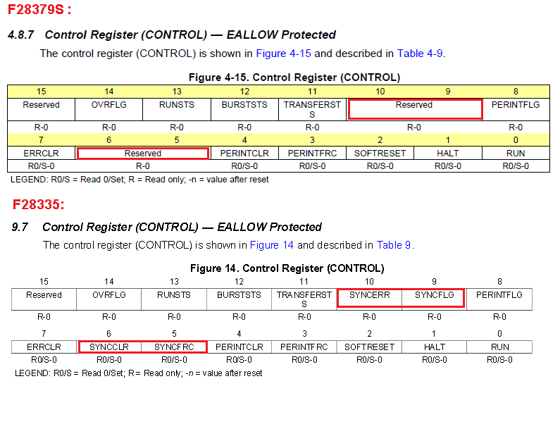

我只是将一个软件项目从F2.8335万器件更改为F2.8379万S。 第一个版本显示很多错误。
当然,我更换了F2.8335万至F2.8379万S的所有设备接头。
现在我发现DMA控制寄存器有一个区别,我漏掉了几个位定义,如位6:SYNCCLR!
另请参阅附图中的第5,9,10位。
是否不再需要它们?
或者DMA的架构是否发生了变化?
巴西
拉尔夫
    您好,Ralf:
    同步功能是特定于ADC的,在F2.8379万S上,我们有新的ADC,它不使用此功能,因此这些字段被保留。 DMA体系结构没有功能更改。
