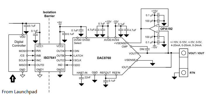

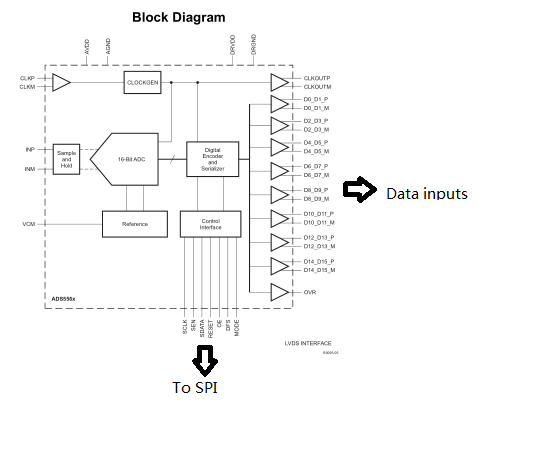

我拥有Launchxl-F2.8377万S,并尝试使用ADS5560和DAC7760连接到Launchxl-F2.8377万S进行测试。 ADS5560需要SPI用于编程,而某些GPIO用于COMS/DDR并行输出,DAC7760需要SPI。 如何 选择Launchxl-F2.8377万S的40针连接器上的针脚?
DAC7760和DAC8760是类似的结构。
    补充说明:在测试中,不使用片上的ADC INS,DAC和PWM。 因此,40针连接器将连接到ADS5560和DAC7760。

    不,我知道40针的定义。 我的问题是,ADC INS,PWM占用了许多引脚,我可以将哪些引脚用于附加DAC的SPI和并行数据输入(如上一篇文章所述)?
    正如我所知,您需要2个SPI端口,对吧?
    SPIA:关于Launchpad的16,17,18,19号GPIOs
    SPIB:GPIOs63,64,65,66
    SPICee:GPIOs69,70,71 (我猜主板上不存在70)
    您可以找到更多SPI ie GPIO58,59等的引脚。

    我必须发布新的才能插入表格。 请看。
    您尚未回复来自ADS5560的并行数据输入。 您可以查看ADS5560数据表吗?
    您尚未回复 ADS5560的并行数据输入。 您能否查看 ADS5560 数据表?[/QUOT]
    是的,我错过了并行数据接口。 您正在寻找的并行接口的10个引脚是GPIOs 10至21,其中GPIO 13至21是非常需要的。 在这种情况下,SPIA (GPIOs 16,17,18,19)将被阻止!
