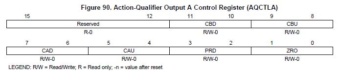

我目前使用的是使用ADC程序的PWM。当我浏览头文件时,我发现下面的语句无法解释。请帮助。
(3<0)的含义是什么?
#define PWM_AQCTL_ZRO_Bits             (3 <0)
//! \brief定义PRD位在AQCTL寄存器中的位置
#define PWM_AQCTL_PRD_BITS             (3 <<2)
//! \brief定义CAU位在AQCTL寄存器中的位置
#define PWM_AQCTL_CAU_Bits             (3 <4)

    要了解上述位移操作,您需要熟悉ACQTLx寄存器。 以下是相同的:
    (3) d =(11) b
    所以基本上我们把这两个位移来确保ZRO,PRD,CAU等的位置。
    因此,ZRO为(3 << 0)表示无需换档(0011) b
    对于PRD,其(3<2)意味着需要2位左移(1100)b,其它.... CAU (3<4)=(11万) b等
    只需将其映射到上面的寄存器。

    我怀疑显示0的换档(3<0)只是为了清晰地进行编程和整理。  换档与该区域中的所有其他定义一致。  0的换档意味着无需换档,正如Gautam所说的。
