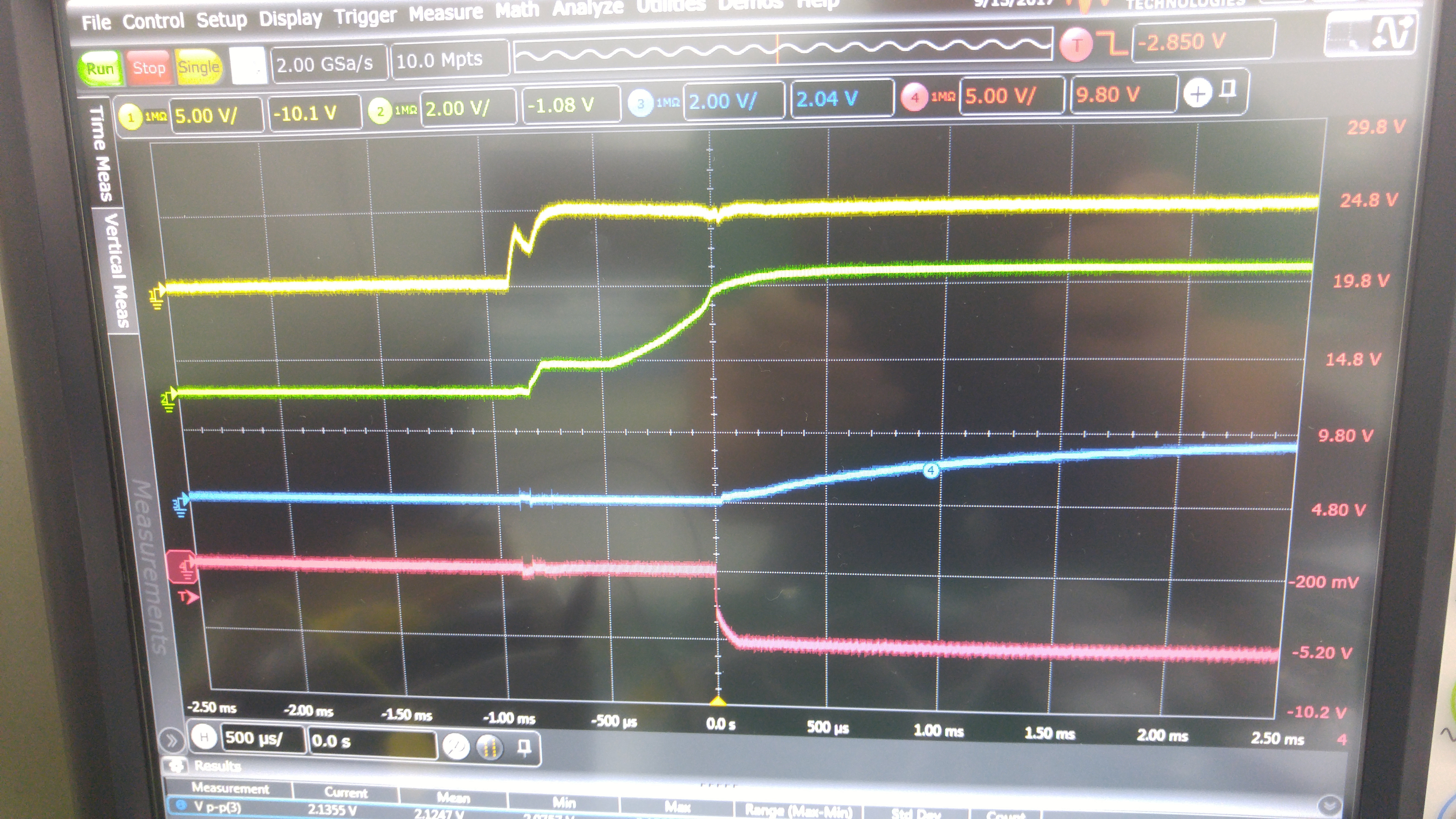

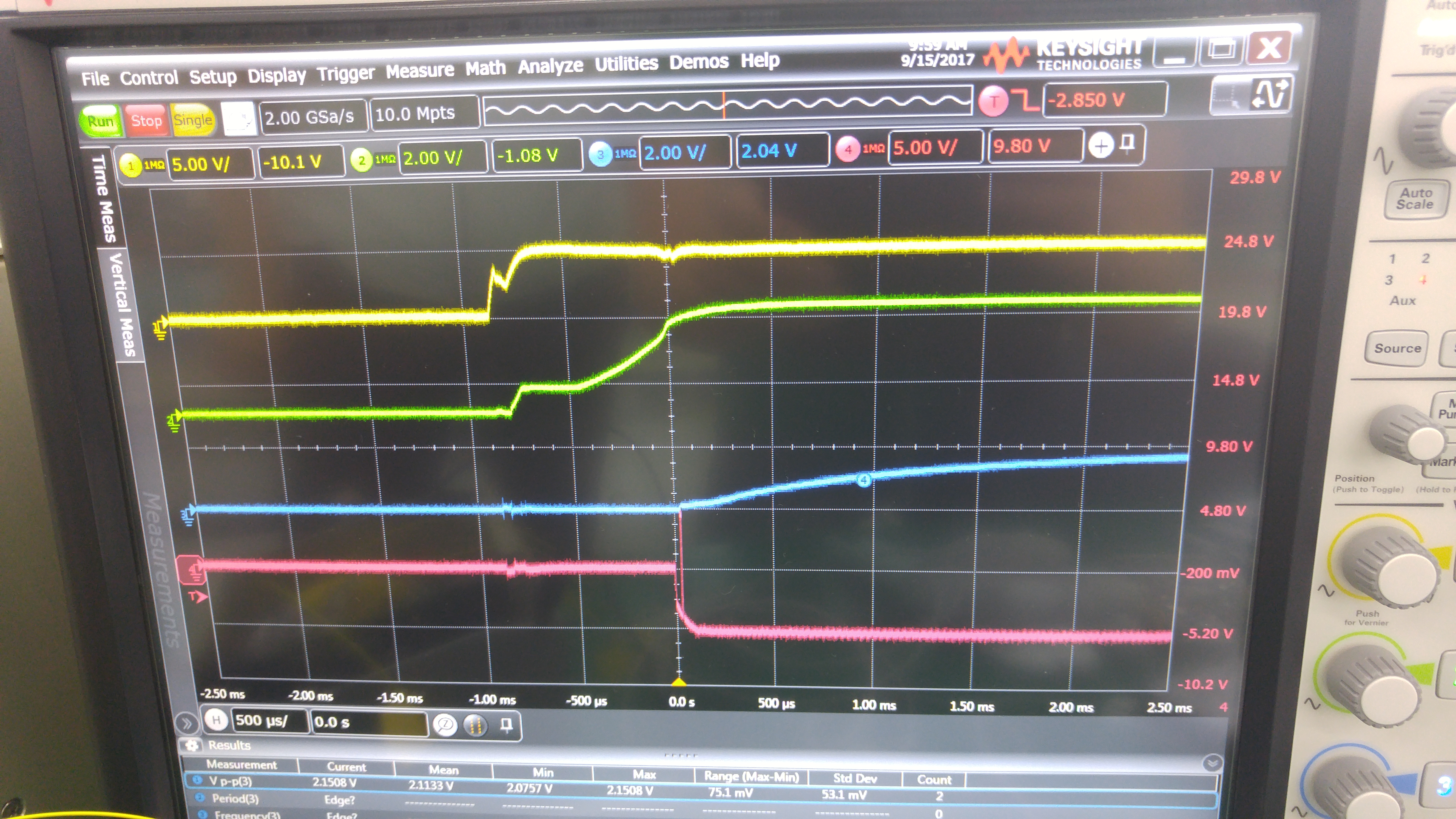

    Brett,您好!
    我收到  了您要求的屏幕截图。 图中→CH1 (黄色): 5V,CH2 (绿色): 3.3V,ch3 (蓝色): 1.9V,CH4 (红色): SCITX
    请查看附件。
    不稳定DSP的比率围绕着10 %。
    此致,
    Nohyun
    您好,Nohyun:
    感谢您提供这些图片。
    红色信号的短时脉冲波形干扰似乎发生在VDD (1.9V)大于1V之前。
    根据数据表,GPIO引脚的输出将处于未定义状态,直至VDD (1.8V或1.9V)> 1V   和 VDDIO (3.3V)> 2.5V。
    Brett
